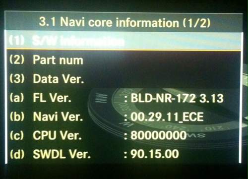

Ich beabsichtige mein Fz. zum Service zu bringen und möchte sicherstellen, dass gleichzeitig das Comand Online NTG 4.5 auf den aktuellen Stand gebracht wird. Kann mir jemand anhand des Bildes auslesen, ob das Karten-Update und das Firmware-Update auf dem aktuellen Stand sind. Ich wäre froh um baldige Info mit Angabe der aktuellen Versionsbezeichnungen. Besten Dank und Gruss Creolala
Foto
