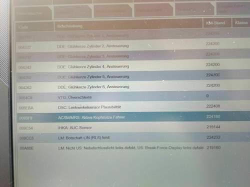

Ich lade gleich ein Bild vom Fehlerspeicher mit hoch und beschreibe kurz was ich schon unternommen habe.
Über rege und fachliche Beteiligung würde ich mich freuen!
Also, ich habe meinen Komfortsitz mit Crash-aktiver Kopfstütze auf der Rückseite geöffnet und bin den beiden BUS- Leitungen bis zu Steuergerät gefolgt.
Ich saß auf dem Fahrersitz, bin gefahren, mein Mechaniker saß hinten und hat an den Kabeln gewackelt, gebogen und geschoben. Leider kam der Fehler nicht.
Leider ist auch bei den Röhrchen die in die Kopfstütze führen Schluss mit Kabel kontrollieren. Da ich die Kopfstütze nicht auf bekomme ohne vielleicht was zu Beschädigen, wollte ich euch fragen ob es Erfahrungen gibt bezüglich meines Fehlers. Stecker habe ich am Steuergerät kontrolliert. Alles sauber. Eine neue Kopfstütze auf blauen Dunst zu kaufen wollte ich eigentlich nicht. Der Fehler lässt sich löschen und kommt mal früher oder später wieder (beim fahren, beim aussteigen oder nach dem starten aber immer unterschiedlich)

Exakt den Fehler hatte ein Arbeitskollege an seinem 530xd von 2007 vor einem Monat auch. Wir haben die Twistet-Pair-Leitung, soweit es ging, herausgeschnitten und durch eine Neue ersetzt, welche wir mit Pressstoßverbindern mit Schrumpfschlauch montiert haben.
https://www.amazon.de/.../ref=oh_aui_detailpage_o08_s00?ie=UTF8&psc=1
Obwohl wir an dem alten Kabel keinen defekt finden konnten hat er seit dem Ruhe und der Fehler ist nicht wieder gekommen.

Korrekt. So, dass ab Steckverbindung bis Kopfstütze alles alt geblieben ist. Wir haben es kurz hinter dem Stecker getrennt und dann nochmal so weit wie möglich unter dem Sitz. Insgesamt haben wir locker 1,5m rausgeschnitten.
Laut RG lässt sich die Kopfstütze nicht öffnen, wenn der Airbag nicht ausgelöst wurde.

Hab gerade mal mit einem BMW Meister telefoniert, der meinte es ist zu 95% das Kabel das in die Kopfstütze geht. Kommt öfter vor... tja, nun geht die Fehlersuche in beide Richtungen. Ich hatte gehofft das es nur eine Möglichkeit gibt. Werde den Kabelschlauch erstmal entfernen bis zum Röhrchen und dann mal schauen wo die Reise hin geht.
@eet2000 dann habt ihr also den ganzen Kabelbaum unterm Sitz aufgeschnitten um die BUS- Leitung zu ersetzen?
Vom Stecker oben geht Die BUS- Leitung ja runter in einen großen Kabelbaum der zum Steuergerät führt und sich da auf mehrere Stecker verleitet.
Korrekt. Wir haben die komplette Ummantelung entfernt und soviel wie ging rausgeschnitten. Rechts unten beim Drehgelenk der Sitzlehne ist ein brutaler Knick im Kabel. Wir denken, dort war die Schadstelle.

Naja, der DTC 93f9 heißt auch Kurzschluss gegen Masse, was einen vergammelt en Kontakt schonmal ausschließt.

Ich habe es nicht fotografiert, bin mir aber ziemlich sicher, dass da "Kurzschluss gegen Masse" stand.
Img-20180803-132309
Suche bitte nach 93f9. Dann kommt energiereserve nicht ausreichend und die Seite von kfzpix. Mit der Beschreibung sgm stg def.
Weiterhin habe ich die Stecker als mögliche Ursache gefunden... Die einen habens verlötet die anderen neue Stecker, wie ich schonmal behauptet hab.

Nach weiteren Nachforschungen, SGM def. Interner Kondensator hat einen weg.

Ok. Ist der DTC 93F9 Spannung Energiereserve
denn der gleiche wie
DTC 93F9 Kopfstütze Fahrer?
