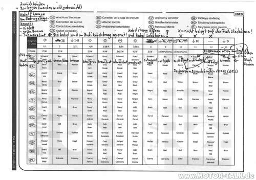

Ich habe mal meine Unterlagen, der Kabelpaare von Original Audi/ECS E-Satz, aufgeschrieben…sorry wenn es etwas konfus wirkt, es ist mein Arbeitszettel ;-)
Folgende Kommentare zu dem verlöten:
1.) Bevor ihr zusammenlötet, bindet die Kabel, die nicht benötigt werden zurück, dh. in userem Fall die 3 Kabel (violett, grün/braun und schwarz/rot) für das Lämpchen am Entriegelungsknopf zurück und das isolieren nicht vergessen :-)
Als Hinweis, die drei Kabel findet ihr am besten, wenn ihr die Isolierung des Audi Kabelstranges am Eingang des Kabel zum Kofferraum ab isoliert, sie sind dort sehr gut zu erkennen ;-)
Als weiteres muss das „gelbe“ und „rote“ Kabel vom ECS E-Satz ebenfalls zurückgebunden und isoliert werde, da die Kabel auf der Audi Steckdose nicht belegt sind. Ist interessant für Leute die Dauerplus o.s.ä benötigen.
2.) Zwei der drei „braunen“ Kabel vom ECS E-Satz müßt ihr zusammenlöten, da es im Audi E-Satz nur 2 „braune“ Kabel gibt…ist egal welche, da sie alle auf Masse gelegt werden ? Das übrige „braune“ Kabel vom ECS E-Satz kann direkt mit einem „braunen“ Kabel vom Audi E-Satz verbunden werden.
Ich glaube das war es schon, alles schön verlöten und gut isolieren…fertig ist der „alternative“ E-Satz zur Audi Lösung ?
WICHTIG: Diese Unterlage dient nur als möglicher Lösungsansatz und ich übernehme keine Garantie, Gewährleistung oder sonstige Ansprüche wenn etwas schiefgeht, diese Lösung beruht einzig nur auf mein Fahrzeug mit meiner Konfiguration und meinen vorhanden Kabelfarben…sorry muss es schreiben, damit keiner auf dumme Ideen kommt.
PPS: …über das drücken des „Danke“ Buttons wird sich sehr gefreut
