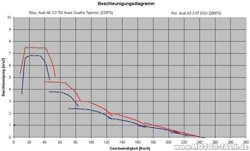

Hier das Beschleunigungsdiagramm der zwei Fahrzeuge mit folgenden Eckdaten:
Audi A6 Avant 3.0 TDI Quattro Tiptronic mit 233PS und 450Nm
Wirkungsgrad Antriebsstrang: 0,8
cw-Wert: 0,32
Stirnfläche: 2,25
Gewicht incl. Fahrer: 1920 Kg
Bereifung: 225/55/17
Audi A3 Sportsback 2.0 TFSI DSG mit 200PS und 280Nm
Wirkungsgrad Antriebsstrang: 0,88
cw-Wert: 0,33
Stirnfläche: 2,13
Gewicht incl. Fahrer: 1500 Kg
Bereifung: 225/45/17
Eigentlich müsste der Audi im unteren Geschwindigkeitsbereich dem A6 überlegen sein. Die Werksangabe lautet für beide Fahrzeuge 7,0s von 0-100. Mag daran liegen, daß die Werksangaben sowieso nur eine grobe Richtung sind und der Frontkratzer seine Leistung gerade in den ersten beiden Gängen nicht perfekt auf den Boden bekommt. Zudem liegen die A6 3.0TDI in aller Regel deutlich schlechter als die Werksangabe verspricht. Im jüngsten Test der AutoBild (gegen 5er BMW und E-Klasse) schaffte selbst die 240PS-Version des Audi "nur" 7,6s auf Tempo 100.
Im Bereich 100-200 müsste der A3 leichte Vorteile haben. Ab Tempo 200 tun sich beide nicht mehr viel.
Diese Berechnungen sind mit den Drehmomentkurven des Hersteller gemacht. Diese sind immer stark idealisiert dargestellt. Kann also durchaus sein, daß sich in der Praxis noch weitere Unterschiede ergeben. Fakt ist auch, daß man mit einem Serien-A3 2.0T einen gechippten A6 3.0 TDI nicht hält.

Die technischen Verlinkungen und Details sind sehr interessant. Danke.
Also... Danke Caravan16V! Mehr fällt mir dazu nicht ein!
Wenn ich selbst ein wenig mehr Ahnung von der Materie hätte, wüsste ich womit ich mir etwas Zeit vertreiben könnte ;-). Das ist zwar alles -nur- Theorie, aber noch näher kann man an die Praxis von zu Hause aus nicht ranrücken.
Ich wüsste schon mindestens zwanzig Vergleiche die ich mir ansehen würde.. Naja, sagen wir fünfzog ;-).
danke caravan
