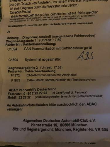

A 190 Automatik Baujahr 2001.. 150000km
Beim einlegen von D oder R knallt der gang rein.... kein F im Display aber Notlauf da ich nur max 50kmh fahren kann... Dazu noch die ESP/BAS Leuchte an...
Habe was vom Gangwahlmodul gelesen.....
Ist auch nix mehr zu machen mit BAtterie abklemmen, Zündung aus wieder an.. Fehler bleibt bestehen.. HAbe die Batterie schon voll geladen, Bremslichschalter getauscht.... Wagen ist nicht angemeldet deswegen auch noch nicht zum Auslesen gewesen..... aber ich bin guter Stimmung das es hier was wird.. Habe auch mit dem Auslesen bei anderen Fahrzeugenschlechte Erfahrungen gemacht...

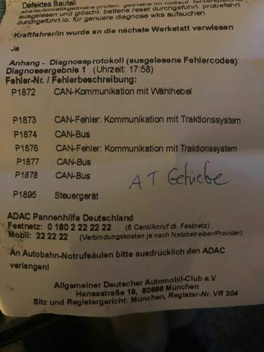

Genau diese hier, habe den ADAC nochmal her bestellt um den Fehler löschen zu lassen und nochmals die 25km zu meinem Bekannten zu fahren, ohne das ich wieder mit 30KM/h fahren muss
Da musst Du das Getriebesteuergerät ausbauen und zur Reparatur einschicken. Das Getriebe selbst ist es nicht.
CAN-Bus-Fehler sind typisch für defekte Elektronik in der FGS.
Man kann die Fehler löschen und mit Glück geht es dann wieder ein Weilchen, aber es kommt definitiv immer wieder zurück.
Genau so war es auch, hielt 25km, nach erneutem löschen bis jetzt nochmals, aber wenn ich morgen einsteigen würde bestimmt nach paar km nicht mehr. Also Getriebesteuergerät sehr wahrscheinlich ja?

ja es sitzt im Getriebe, aber ob der Fehler auch davon kommt, kann man nur durch Fehlerspeicher auslesen eingrenzen, und es funktioniert auch nicht jedes OBD Gerät fürs Getriebe, den Motor können fast alle auslesen
Hat er doch, Rainer, weiter oben sind die Bilder. ;)
