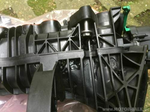

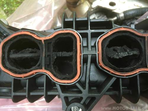

ich beschreib mal mein Problem und häng die Bilder dran. Letzte Woche bin ich auf Arbeit gefahren und nach 30km geht mir in einer Baustelle der Motor aus. Springt wieder an ruckelt, geht wieder aus, springt wieder ruckelnd an und nach ein paar Kilometern stinkt und qualmt er wie wild. Mit dem ADAC nach Hause, Abdeckung über dem Motor runter und ein Loch in der Ansaugbrücke gesehen. Zum Bosch-Dienst (bis jetzt immer sehr zufrieden) um die Ecke gefahren und das Auto da gelassen. Mittags kam der Anruf AGR-Kühler zugesetzt und die ungekühlten Abgase in der Ansaugluft haben mir die Löcher in die Ansaugbrücke gebrannt. Soweit nachvollziehbar. Neuen AGR-Kühler und neue Ansaugbrücke und alles sollte wieder gut sein.
Denkste Montag zur Arbeit gefahren, selbe Baustelle, Motor ruckelt, geht aus, ich lass mich durch die Baustelle rollen, starte danach den Motor neu und komm problemlos die nächsten Kilometer bis auf Arbeit. Nachmittag 30km problemlos langsam gefahren. Dann mal 7-8 Kilometer absichtlich Tempo 100 im 3. und 4. Gang gefahren und da waren die Probleme wieder da und gingen nicht mehr weg. Unrunder Motorlauf, schütteln im Leerlauf, als wenn ein Zylinder fehlt. Die ganze Karre war am wackeln.
Heute die mir nicht nachvollziehbare Erklärung vom Boschdienst. Wahrscheinlich haben sich Kunststoffpartikel der alten Ansaugbrücke im Ventiltrieb gesammelt und wenn der Motor warm ist, schließen die Ventile nicht richtig und lassen die heißen Verbrennungsgase in die Ansaugbrücke. Die neue Ansaugbrücke hat wohl auch schon wieder Hitzespuren. Der Boschdienst will jetzt den Kopf runter nehmen und zum Motorenbauer bringen. Kann sich da jemand einen Reim drauf machen oder hatte schon mal einen ähnlichen Schaden?

Das passiert wenn beim AGR Kühler die Bypassklappe in Stellung Bypass klemmt.
Dann werden die Abgase bei der AGR nicht mehr gekühlt und die ASB brennt durch.

...eine hängende Bypassklappe allein führt nicht zu diesem Schadensbild.
Dies kann ich behaupten, da ich ca. 25.000km (N57 35D) mit AGR-Kühler-Permanent-Bypass gefahren bin, um die negativen Begleitumstände der Abgasrückführung weitestgehend zu meiden.
Natürlich habe ich mir überlegt, ob das Kunststoffladeluftrohr in Mitleidenschaft gezogen wird.
Allerdings gibt es gegenüber dem AGR-Kühlerauslass eine Blechabschirmung, die die Ladeluftrohrwandung schützt (die Bilder sind nicht vom N57). Im weiteren Verlauf verwirbelt das Abgas mit der Frischluft und ist sicher hinreichend kühl. Mein Ladelufttrakt ist völlig unversehrt.
Ich glaube, dass sich im vorliegenden Fall die Ablagerungen durch das heiße Abgas entzündet haben - offener Bypass und "sauberer" Ladelufttrakt funktionieren nach meiner Erfahrung - es ist allerdings nur die zweitbeste Lösung.

Hier hatte ich zufällig heute in RG gelesen, da ich auch an der AGR getestet habe.
Bei meinem Euro6 wird teilweise das Kühlwasser nur 75 Grad warm.
Beispiele für Beschädigungen
Die folgenden Abbildungen zeigen Beschädigungen an Sauganlagen, die durch eine zu hohe Menge an heißen Abgasen entstehen können.
Eine zu hohe Menge an Abgasen oder zu heiße Abgase können durch einen Defekt an der Abgasrückführung in die Sauganlage gelangen.
Wenn z. B. die Bypassklappe des AGR-Kühlers offen klemmt, wird das Abgas nicht mehr ausreichend gekühlt und gelangt dann zu heiß in die
Sauganlage.
unten noch ein Foto.
Gruß Manfred

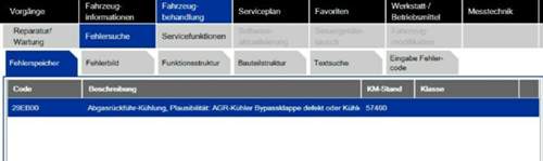

...an der AGR.Kühlermündung sitzt ein Temperatursensor (s. Bild vom meinem N57). Der weiß wegen seiner Position direkt vor dem Mischrohrflansch nicht, weshalb die Abgase heißer sind als normal und generiert folgerichtig diesen Fehlereintrag (Bild).
Wenn das dramatisch wäre, gäbe es sicher eine Warnung, mit geringerer Motorleistung zur Werkstatt zu fahren, ehe die Karre abbrennt. So kann es aber sein, dass der Fehler erst irgendwann bei einem Fehlerspeichercheck auffällt.
Es ist zu bedenken, dass wegen des vergleichsweise geringen Bypassquerschnitts weniger Abgas in den Ladelufttrakt gelangt, die Abkühlung bei der Durchmischung also stärker ist.
