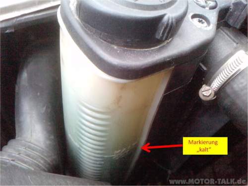

Bezüglich Kühlwasserstand bin ich mir auch sicher, dass du diesen technisch nicht richtig bewertest.
Den Kühlmittel-Flüssigkeitsstand kann man als Laie nur dann korrekt ermitteln, wenn der Motor kalt ist. Der Flüssigkeitsspiegel muß im "kalten" Motorzustand mindestens die Markierung "kalt" am Ausgleichsbehälter (siehe auch Bildanhang und PDF Betriebsanleitung Seite 152) erreichen!
Ob ggf. noch ein zusätzlicher Defekt, z. B.:
- an dem Thermosstat (öffnet ggf. nicht mehr),
- der Wasserpumpe (Kunststoff-Wasserrad hat sich von der Welle gelöst)
- Zylinderkopfdichtung defekt
vorliegt, kann nur ein Kfz-Fachbetrieb ermitteln.
Also tu dir selbst einen großen Gefallen und laß den Wagen von einer Fachwerkstatt checken, bevor du den Motor schrottest!
