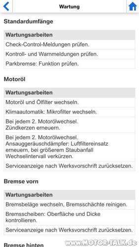

Was du an zusätzlichen freiwilligen Ölwechseln machst interessiert mich herzlich wenig. Es geht hier um den BMW Wartungsplan und den kannst du offenbar genau wie deine BMW Werkstatt nicht lesen. Bei der völlig falschen Aussage deiner Werkstatt würde ich dort sicher nie wieder hinfahren. Habe dann mal den betreffenden Ausschnitt aus dem Handbuch eingefügt.
Zündkerzen werden laut dem Wartungsplan von BMW bei jedem 2. Ölwechsel getauscht, genau wie der Luftfiltereinsatz im Ansauggeräuschdämpfer. Ob das deine Werkstatt nun für Blödsinn hält oder nicht. Zufällig sind das bei den meisten dann auch 50-60tkm. Könnte man aber auch selbst drauf kommen, da es den Punkt "Service Zündkerzen" im Servicemenü nicht gibt. Würde es so etwas geben, müsste das da drin stehen und von 60.000km runter zählen.
Anhang-1
