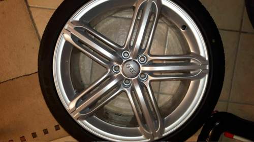

Hätte einen Satz 20 Zoll 5Segment Felgen ohne Beschädigungen neuwertig..
Mit Pirelli Bereifung 2x 7.5mm 2x6.2mm DOT 7/12 und DOT 30/15.
Preis 1875 Euro inkl Versand innerhalb DE oder Abholung. Bei Interesse einfach melden.
