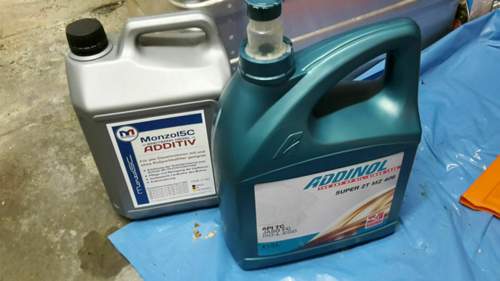

Super, läuft wieder! Vielen Dank, Peter.
Aufgrund der Zwangspause habe ich als langjähriger Monzol5C-Fahrer mir selbst MZ 406 gekauft...
Somit konnte ich zwischendurch das angekündigte NIRS von Monzol5C und Addinol MZ 406 fahren um endgültig zu beweisen, dass es sich nicht um ein und das selbe Öl handelt.
So war meine Intension.
Augenblick bitte.
So, einmal zum Beweis:
20160713-104839-resized-1

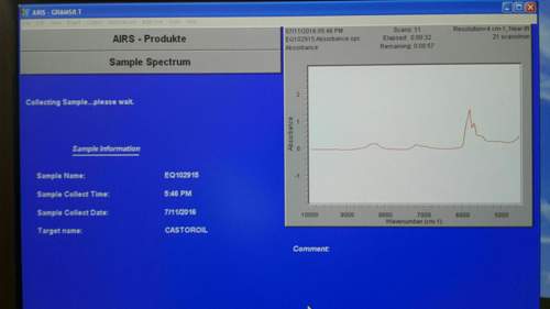

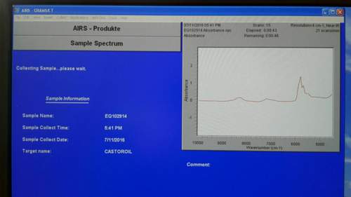

Seht selbst, hier sind die Spektren (bitte nicht verwirren lassen: Ich habe beide Öle unter der Castoroil-Methode laufen lassen):
PS: Allerdings überrascht es mich persönlich sehr...
Addinol-mz-406
Monzol5c
Na wenn da nicht die Mainzelmännchen dran waren 😁
@blueskoda schrieb am 6. August 2016 um 00:07:10 Uhr:
Du hast keinerlei Ahnung, was Du da siehst, richtig?!
Erkläre es doch für die unwissenden...
Ich hab auch keine Ahnung aber ehrlich gesagt sehe ich auch keine wirklichen unterschiede...
Damit hast Du ganz offensichtlich den Nagel auf den Kopf getroffen.
