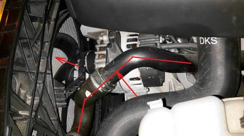

Heute bei der Heimfahrt von der Arbeit bei 22 km und 10 Grad Außentemperatur kam ich auch wieder ohne Zuheizerbetrieb (habe die STH ab Werk) nicht über eine LED hinaus. Ich habe dann, nach dem Abstellen des Motors, mal am Kühler gefühlt und festgestellt, dass er handwarm war. Ich weiß aber nicht, ob der ebenfalls im Bild gekennzeichnete Schlauch vom oder zum Kühler führt. Der auf dem Bild nicht zusehende Schlauch, der unten an den Kühler geht, war aber genau so warm.
Ist nun die Regelung (Thermostat?) nicht in Ordnung? Anderseits war der Motor natürlich deutlich heißer.
Wenn ich mit Zuheizerbetrieb fahre geht er natürlich bei der gleichen Strecke und auch bei kälteren Außentemperaturen bis zu der 4. LED. Sobald der Zuheizer sich ausschaltet fällt die Temperatur wieder auf eine LED. Irgendwie ist das alles seltsam auch wenn es im Fahrzeug immer schön warm ist.

Ne weil es im Fahrzeug schön warm ist. Seit den 50er Jahren haben Autos zumindest 2 Kühlkreisläufe, einen kleinen und den großen. Wenn Du bei der geringen Wärmeentwicklung vom TDI die gesammte Abwärme für die Heizung nimmst, wird der Motor eben nicht warm. Fahr mal ohne Heizung die gleiche Strecke bei der gleichen Temperatur, und Du wirst sehen, das der Motor deutlich wärmer wird.

also kann der Kühner warm werden ohne das der große Kreislauf öffnet? Er ist ja nur lauwarm der Motor ist natürlich heiß. Wenn er warm wird muss ja auch Wasser dort hin also ist auch etwas durchlässig.

Handwarm ist nicht warm, der Thermostat schließt ja den großen Kreislauf nicht 100% ab, zumindest zeigt es, das der Thermostat den Großen Kreislauf schließt. Die Heizung wird zum Wohle des Fahrers immer bevorzug bedient.
Bei den heutigen Motoren sind ja mehrere elektrische Wasserpumpen, die je nach Lage der Motortemperatur das Wasser über ein Thermo Management regeln. Das der Motor warm ist, ist eben nur bedingt richtig, der Kopf wird sicher wärmer, das Öl wird auch warm werden, der Block aber scheinbar nicht so, so das die KM Tempanzeige kalt zeigt.
Diese Temperaturanzeige ist für die Beurteilung der Motortemperatur leider komplett unbrauchbar. Warum Audi den Kunden solch ein unbrauchbares Messinstrument zumutet bleibt mir ein Rätsel.
