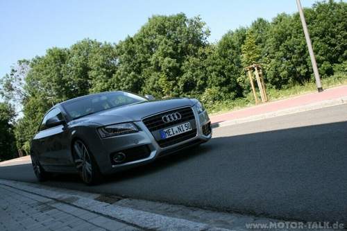

Hier dann mal mein Coupe
EZ 06/10 2,0T
Ausstattung sieht man ja auf den Bildern...

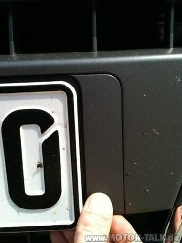

Kennzeichenaussparung habe ich mit Hilfe eines Spendergrills verkleinert.
Foto
Img-8912
Img-8925
+7
sauber!
gute tiefe gute felgen (was sind das für welche? Q7?)
kein schnickschnack....einfach schön.....
den geflickten grill würd ich nich spachteln und lacken
Ja sind vom Q7.
- 9x20 ET60
- 245/30/20
- Adapter von H&R an der VA 40mm je Seite und an der HA 50mm je Seite.
An der VA also ET20 und an der HA ET10
- Gewinde von H&R (Tiefe Version) welches ich aber nich ganz ausreizen konnte, trotzdem ich bin mit der Tiefe Zufrieden
Der Grill wird schon halten. Hab ihn mit einem 2K Kleber verklebt der direkt für Stoßstangen Reperaturen geeingnet ist und hab damit schon öfters gearbeitet. Außerdem ist da wenn überhaupt nur Spritzspachtel drauf.
keine probleme mit vibrationen oder ähnlichem?
kannst du mir sagen was die dünnsten adapter sind, mir würden die 20zoll bbs vom q7 gefallen 10x20 et40 das wird dann aber sicher recht eng....
grill spachteln und lacken würd ich nicht damits besser hält, sondern um den spalt wegzubekommen
Nein keine Probleme.
Die dünnsten die ich kenne sind 15mm LK-Adapter mit Stehbolzen von H&R.
Denke mal ne 10x20 bekommt man beim A5 zumindest drunter, kommt halt noch auf Reifen und Fahrwerk drauf an.
Welchen Spalt meinst du denn?
naja mit 15er scheiben wär ich bei 10x20 et 25, die somit soweit rausstehen wie ne 9x20 et 12,5....hinten hätte ich da sogar nochwas mehr luft als du, hinten könnte es etwas eng weden, reifen würden sich 255er anbieten.
was die tiefe betrifft, so find ich dass deiner schon recht gut liegt...
mit spalt meine ich den auf bild eins abgebildeten...oder hab ich da was falsch verstanden?
Auf Bild1 sieht man nur das Teil welches ich aus nem Spender Grill ausgesägt habe. Das wurde mit dem 2K Kleber in die Kennzeichenmulde Li. und Re. eingeklebt. Dann wurde der Grill mit Spritzspachtel überzogen und dann Lackiert. Endresultat sieht man auf den anderen Bildern. Also nix mehr mit Spalt.
