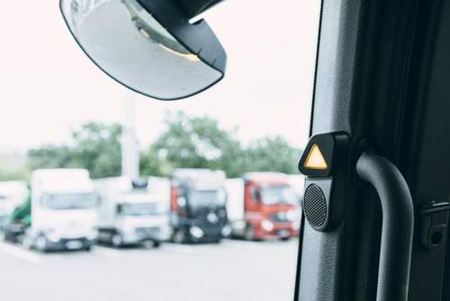

Ein Lämpchen an der A-Säule des Lkw weist den Fahrer blinkend auf die Gefahr hin. Dazu erklingt ein Warnton Ein Lämpchen an der A-Säule des Lkw weist den Fahrer blinkend auf die Gefahr hin. Dazu erklingt ein Warnton Quelle: ausblenden.de I Marlene Gawrisch Technische Lösungen für Totwinkel-Assistenten gibt es. Am Lkw von Brummifahrer Richard Schneider ist eine verbaut. Vier Meter hoch ist die Zugmaschine, ins Führerhaus muss man über eine steile Leiter klettern. Da schrumpft jeder Fahrradfahrer im Außenspiegel zum kaum erkennbaren Strichmännchen. Schneider steht mit seinem Vierzigtonner an der Ampel, möchte rechts abbiegen. Plötzlich ertönt ein lautes Warnsignal, an der A-Säule und im Kombiinstrument fängt es an zu blinken. Der elektronische Abbiegeassistent hat einen Radfahrer erkannt. Schneider tritt auf die Bremse.
Schneider ist Testfahrer für Mercedes. Der Konzern ist einer der wenigen Lkw-Hersteller, die aktuell ein elektronisches Assistenzsystem zur Vermeidung von Abbiegeunfällen anbieten. Befindet sich ein Radfahrer oder Fußgänger in der seitlichen Überwachungszone, erkennen dies zwei Radarsensoren und der Lastwagenfahrer wird optisch und akustisch über Warnsignale informiert. Kostenpunkt: rund 2.500 Euro plus Mehrwertsteuer. Eigentlich gar nicht so viel, wenn man bedenkt, dass ein neuer Mercedes Actros für den Fernverkehr locker 120.000 Euro kostet - in der Grundausstattung.

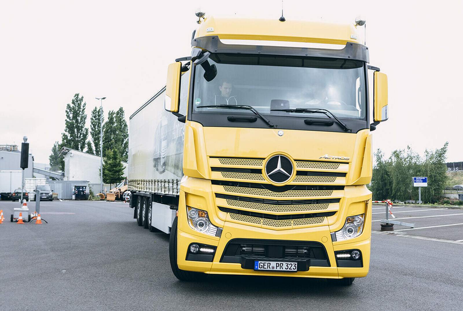

Nach der Reihe tödlicher Unfälle lud Mercedes noch einmal Pressevertreter ein, um den 2016 eingeführten Abbiege-Assistenten im Realbetrieb zu demonstrieren – mit 40-Tonner, Show-Ampel und behelmtem Radfahrer. Im Demo-Lkw, dem Actros von Testfahrer Richard Schneider, funktioniert der Abbiege-Assistent tadellos. Doch nicht für alle Nutzfahrzeug-Modelle von Mercedes ist das System lieferbar – aktuell neben Actros (Fernverkehr) nur für die Baureihen Arocs (Bauverkehr) und Econic (u. a. Müllwagen). Merkwürdig ist auch, warum der weltgrößte Lkw-Hersteller das Assistenzsystem erst vor gut einem Jahr einführte.

Aktuell verbaut Mercedes den Abbiegeassistenten im Actros (siehe Bild), im Arocs und im Econic Aktuell verbaut Mercedes den Abbiegeassistenten im Actros (siehe Bild), im Arocs und im Econic Quelle: ausblenden.de I Marlene Gawrisch Der Bundesverband Güterkraftverkehr lässt solche Argumentationen nicht gelten. Man rufe zum wiederholten Male alle an der Zulassung und Entwicklung von Abbiege-Assistenten beteiligten Akteure dazu auf, ihre Anstrengungen zu verstärken und „beschleunigt“ zu praxistauglichen und zuverlässigen Lösungen zu kommen, erklärt der BGL.
