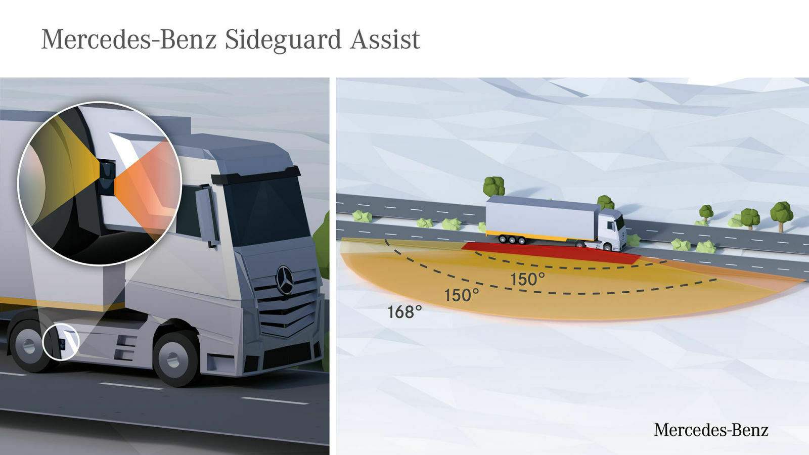

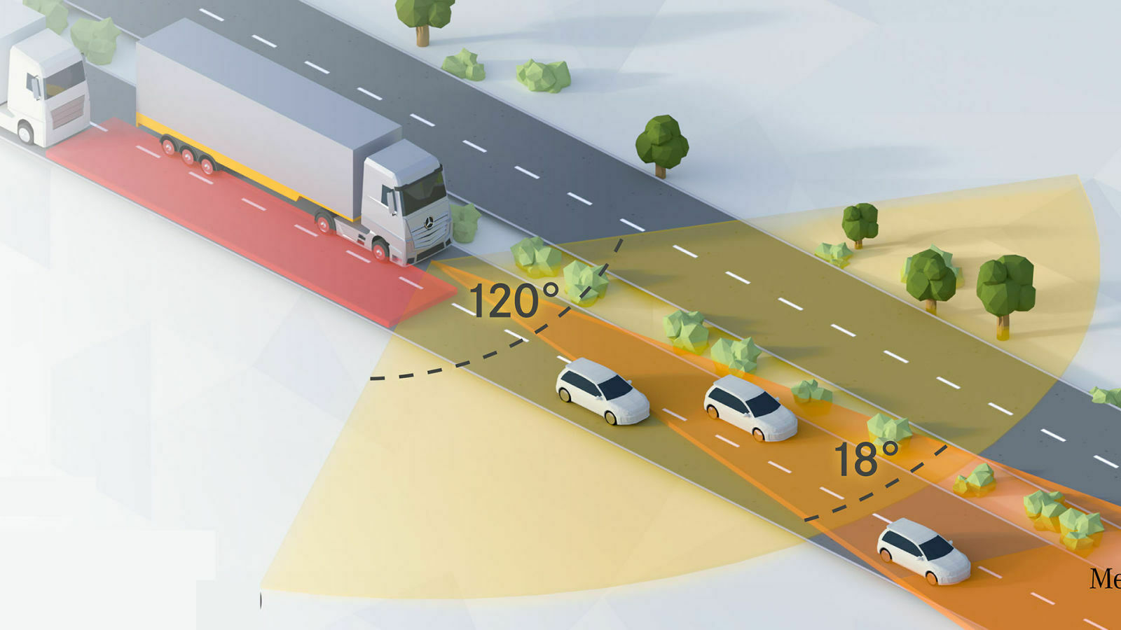

Im Actros des Modelljahrs 2017 sitzen nun zwei Nahbereichs-Radarsensoren vor der Hinterachse des Schleppers. Sie überwachen einen 3,75 Meter breiten Bereich auf der Beifahrerseite. Die kompletten 18,75 Meter eines Standard-Sattelschleppers werden abgedeckt, zusätzlich zwei Meter vor und hinter dem Zug. Ein Frontradar erfasst zusätzlich den Bereich vor dem Fahrzeug und erkennt jetzt in der vierten Generation endlich auch Fußgänger wie Pedro.
Wir steigen zu und bringen Pedro, den Fahrradfahrer, ein weiteres Mal in Gefahr. Unser Profi-Fahrer hält auf einem Testgelände an einer aufgestellten roten Ampel. Sie springt von Rot auf Grün, wir rollen an. Plötzlich blinkt an der A-Säule ein gelbes Dreieck. Dann wird es rot, dazu piepst es im Stakkato. Kurz darauf leuchtet die rote Lampe greller, der Piepton wird zum Dauerton. Wer das nicht mitbekommt und versäumt zu bremsen, hat größere Probleme als leichte Überforderung mit der Abbiegesituation.
Autonom bremsen kann der Assistent noch nicht. Aber die Unfallforschung der Versicherer (UDV) schätzt: Das System kann gut 40 Prozent aller Abbiegeunfälle mit Fahrradfahrern und Fußgängern verhindern.
Zwei Radarsensoren vor der Hinterachse überwachen einen 3,75 Meter breiten Bereich neben dem Fahrzeug und schlagen Alarm, wenn ein Fußgänger, Fahrradfahrer oder ein festes Hindernis im Weg sind Zwei Radarsensoren vor der Hinterachse überwachen einen 3,75 Meter breiten Bereich neben dem Fahrzeug und schlagen Alarm, wenn ein Fußgänger, Fahrradfahrer oder ein festes Hindernis im Weg sind Quelle: Daimler Der ADFC fordert schon seit Jahren, dass neue Lkw mit derartigen Assistenten ausgestattet werden. Aber 40-Tonner bewegen sich schließlich nicht schwerpunktmäßig im Stadtverkehr. Weshalb der Assistent vermutlich so spät kommt. Der Fokus liegt beim Lkw auf anderen Dingen, auf den Kosten zum Beispiel.

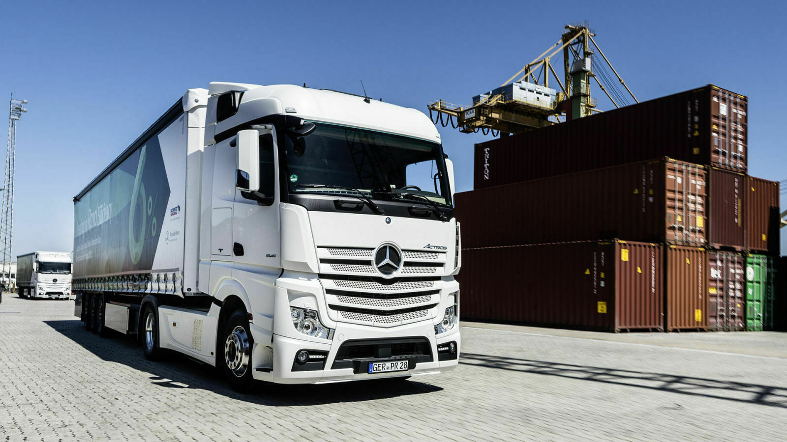

Nochmal im Führerhaus eines Actros 1845. Wir schieben über die Vasco da Gama Brücke in Lissabon. Unser Fahrer hat den Tempomat aktiviert. Der hält den Abstand zum Vordermann, koppelt den Strang ab, wenn der Lkw bergab rollt, segelt. Er macht alles, wie wir das aus dem Pkw gewohnt sind.

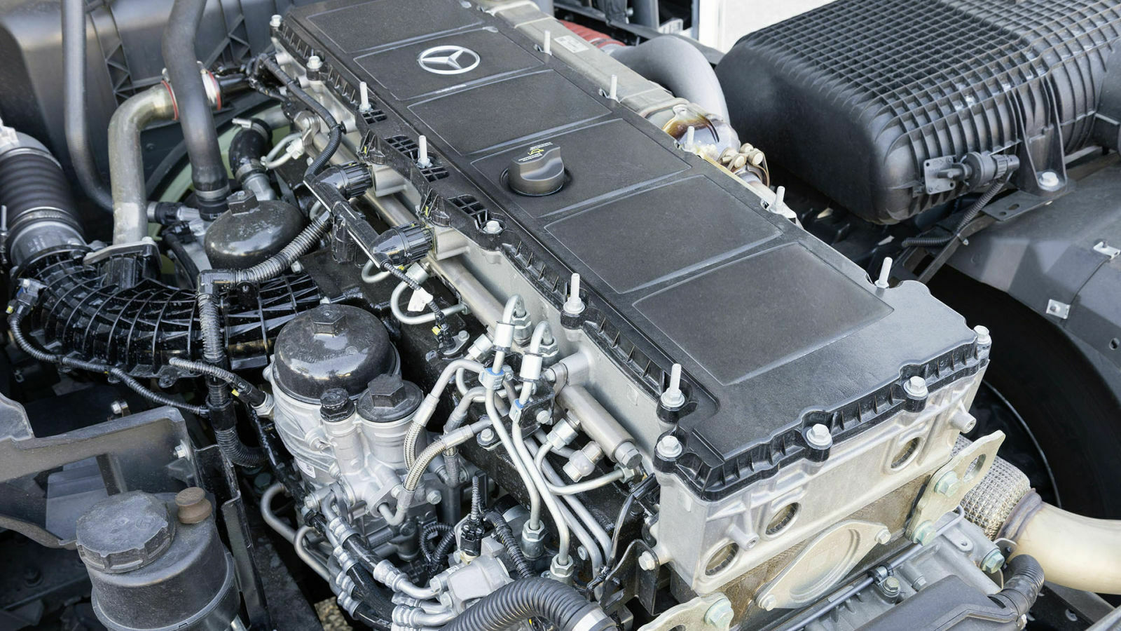

Unter uns rauschen 449 PS aus einem Sechszylinder-Reihenmotor. OM 471 heißt der Diesel, der jetzt in der zweiten Generation den Actros antreibt. In jeden Zylinder passen zwei Maß Bier und ein gut gefülltes Sektglas (12,8 l Hubraum). Bis zu 530 PS sind möglich, wichtiger ist aber das Drehmoment: 2.400 Newtonmeter stemmt der Klotz mit "Top-Torque"-Option maximal bei 1.100 U/min. Im Normalfall sind es 2.200 Newtonmeter, ab 750 Umdrehungen stehen 2.000 Newtonmeter an.
Große Zahlen, trotzdem sind Kleinigkeiten wichtig. Lkw mögen pro Tonne Gewicht Effizienz-Wunderwerke sein - im Vergleich zum Pkw. Verglichen mit der Bahn sind sie es keineswegs. Also zählt zum Beispiel die Kleinigkeit von 0,5 Prozent. So viel bringt eine clevere Ölversorgung der Hinterachse am Actros – 0,5 Prozent weniger Verbrauch auf der Standard-Messstrecke von Mercedes. Also Stuttgart–Hamburg–Stuttgart.
Als Autofahrer macht man sich über ein halbes Prozent kaum Gedanken. Es tut nicht weh im Portemonnaie wenn der alte VW Passat oder Fiat Punto mal ein bisschen mehr verbraucht. Und wenn doch? Tritt man eben weniger aufs Gas. Im Lkw geht das nur begrenzt. Zwischen 80 und 85 km/h spielt sich alles ab, bei sehr gleichmäßiger Fahrt.
Im Actros 1845 arbeitet ein 12,8 Liter großer Reihensechszylinder mit 449 PS und bis zu 2.400 Nm Drehmoment Im Actros 1845 arbeitet ein 12,8 Liter großer Reihensechszylinder mit 449 PS und bis zu 2.400 Nm Drehmoment Quelle: Daimler

Neben der Antriebsachse mit variabler Ölversorgung hat Mercedes am neuen Actros auch den Motor OM 471 überarbeitet. Den Maßnahmen schreiben die Ingenieure 3 Prozent Ersparnis zu. Dazu gehört eine Common-Rail-Einspritzung mit 2.700 statt 2.100 bar. Außerdem wurden die Kolben geändert und die Verdichtung von 17,3:1 auf 18,5:1 angehoben.
Eine verringerte Abgasrückführung (AGR) erhöht den Wirkungsgrad des Motors. Der Turbolader ist neu, Nebenaggregate wie die Servopumpe oder die Lichtmaschine wurden optimiert. Die Schaltstrategie des 12-Gang-Getriebes konnte verändert werden, weil das nutzbare Drehzahlband größer wurde. Bislang lag das Drehmoment von 2.200 Newtonmetern zwischen 950 und 1.250 Umdrehungen an, jetzt zwischen 880 und 1.300 U/min. Heißt: Der Actros kann länger im höchsten Gang am Berg klettern, das Drehzahlniveau sinkt insgesamt.
