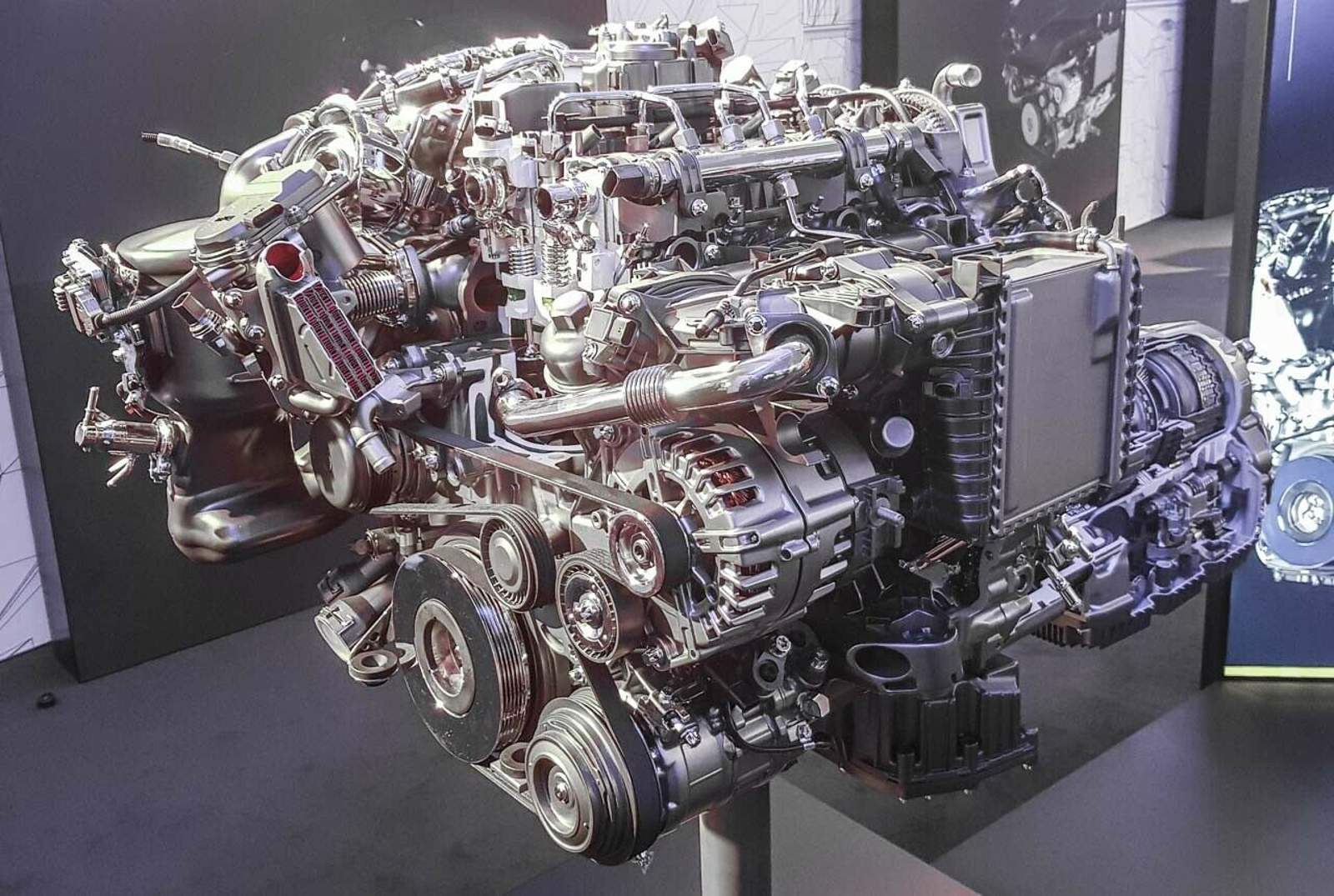

Mercedes präsentiert in Wien einen 1,6-Liter-Ableger der neuen Dieselgeneration OM 654 Mercedes präsentiert in Wien einen 1,6-Liter-Ableger der neuen Dieselgeneration OM 654 Quelle: Constantin Bergander Für die Techniker ist das Problem also gelöst. „Ja, absolut“, der Diesel habe eine Zukunft, sagt Professor Bernhard Geringer, Veranstalter des Symposiums und Lehrstuhl-Inhaber an der TU Wien. Vor allem bei großen und schweren Fahrzeugen führe am Diesel noch kein Weg vorbei. Moderne Fahrzeuge seien sauber. Das Partikelproblem hätten die Hersteller längst gelöst. Mit der neuen Abgasnorm Euro 6d-Temp entfalle auch die Stickoxid-Problematik. Das bestätigen jüngste Tests des ADAC.

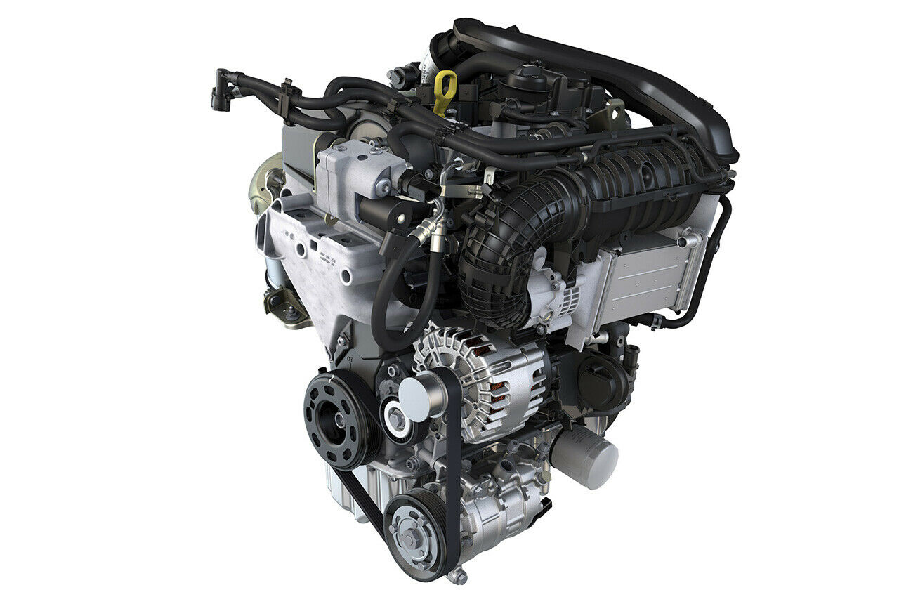

Bei der in Wien versammelten Motorenbau-Elite ist die Diesel-Stimmung also gut. Mercedes zeigt einen neuen Basis-Selbstzünder mit 1,6 Litern Hubraum und 160 PS („OM 654 D16“). BMW zeigt den Reihensechszylinder aus dem X4 M40D, VW einen neuen Vierzylinder-TDI mit 2,0 Litern Hubraum („EA 288 Evo“). Alle Hersteller betonen: Unsere neuen Diesel sind sauber. Was das Problem mit den alten Motoren allerdings nicht löst.
Konkret werden die Hersteller noch nicht. VW-Diesel-Entwicklungschef Sebastian Willmann deutet immerhin an, sein neuer Motor emittiere kaum mehr als die Bosch-Studie. Kurt Blumenröder, Leiter der VW-Aggregateentwicklung, prognostiziert sogar eine Diesel-Renaissance. Rein technisch scheint nun alles zu stimmen, da sind sich Experten, Hersteller und Zulieferer einig.
