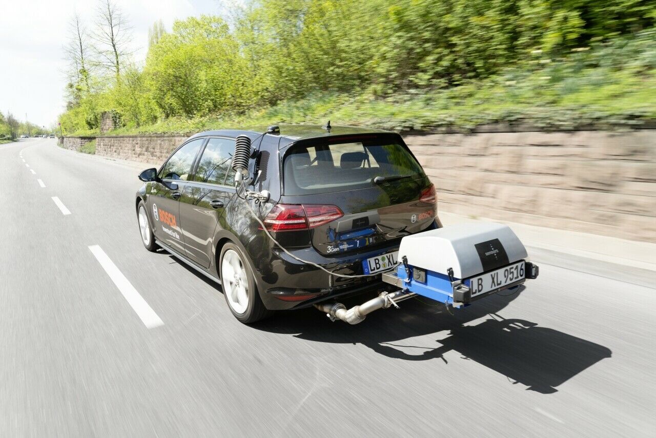

Abgasmessung: Boschs neue Dieseltechnik soll auch im Stadtverkehr hohe Abgastemperaturen und eine optimale Abgasreinigung ermöglichen Abgasmessung: Boschs neue Dieseltechnik soll auch im Stadtverkehr hohe Abgastemperaturen und eine optimale Abgasreinigung ermöglichen Quelle: Bosch

Diesel-Pkw dürfen ab 2020 im Realbetrieb noch 120 Milligramm Stickoxide pro Kilometer ausstoßen. Bosch schaffe nun im Schnitt 13, sagt Denner. Wie das genau funktioniert, wird bei der ersten Präsentation noch nicht richtig klar. Bosch kombiniere eine neue Einspritztechnik, ein neues Luftsystem und ein intelligentes Temperaturmanagement, heißt es.
Das schnell reagierende Luftsystem soll den Einfluss des Fahrers auf die Emissionswerte minimieren. Je dynamischer die Fahrweise, desto dynamischer müsse die Abgasrückführung sein. Die Turbolader sprechen schneller an als bisher. Außerdem greift die Bosch-Technik in die Abgastemperatur ein: Die Abgasanlage arbeite in einem stabilen Temperaturbereich oberhalb 200 Grad Celsius, um eine stetige Abgasreinigung zu gewährleisten, so Bosch. Das soll auch bei Stadtfahrten gelten und ohne ein 48-Volt-System möglich sein.
