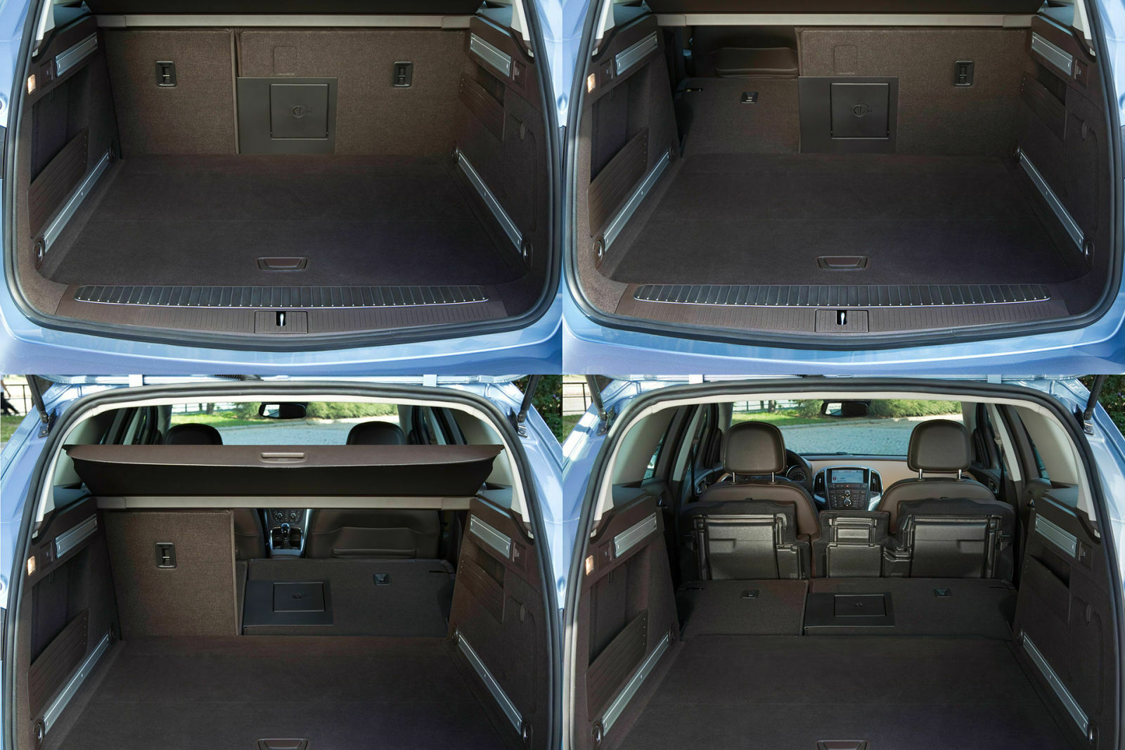

Viel Platz im Heck: 500 bis 1.550 Liter Kofferraumvolumen im Astra J Viel Platz im Heck: 500 bis 1.550 Liter Kofferraumvolumen im Astra J Quelle: Opel Ein paar Rückrufe musste sich der Astra J ab 2010 gefallen lassen. Autos bis 2011 bekamen neue Rückholfedern fürs Kupplungspedal, die unter Umständen brechen können. Beim Modelljahr 2011 waren die Befestigungsschrauben der Sitzführungsschienen des Beifahrersitzes schadhaft. Bei Fahrzeugen mit manuellem Getriebe und Berganfahrhilfe, gebaut zwischen 2010 und 2015, gab es Softwarefehler, die eine Bremsaktivierung vortäuschen. Beim GTC und OPC von 2016 und 2017 besteht das Risiko eines fehlerhaften Airbag-Zündgemischs.

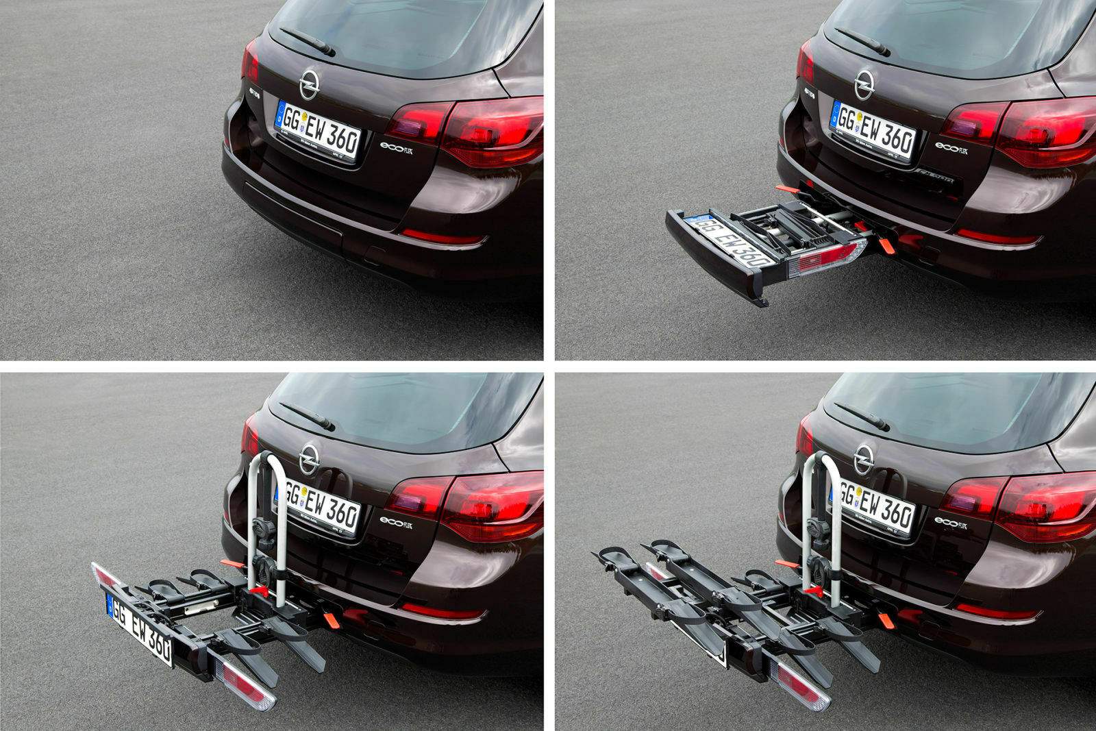

Praktisch: Fahrradträger in der Heckschürze Praktisch: Fahrradträger in der Heckschürze Quelle: Opel Der Opel Astra J ist ein solides Auto mit nur wenigen Krankheiten. Da gibt es bei Wettbewerbern schlimmere Fälle. Zwar sind die ältesten Astra J erst sieben Jahre alt, dennoch haben manche schon mehr als 150.000 Kilometer auf der Uhr.
