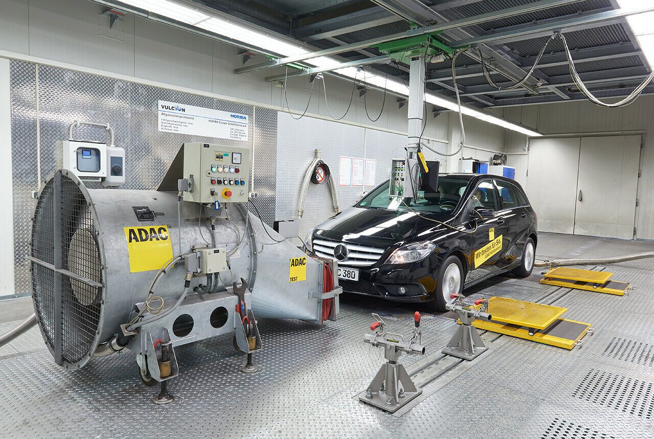

Die Prüfstand-Messungen fanden im ADAC-Zentrum in Landsberg statt Die Prüfstand-Messungen fanden im ADAC-Zentrum in Landsberg statt Quelle: ADAC Der ADAC erstand für seine Versuchsreihe mehrere gebrauchte Euro 5-Fahrzeuge: Als „herkömmliche“ PKW einen Mercedes B 180 CDI mit 1,5 Litern Hubraum, einen Opel Astra CDTI Sports Tourer mit 1,7 Litern Hubraum. Daneben einen VW T5 Multivan 2.0 TDI sowie einen Fiat Ducato 130 Multijet 2,3 D. Die Auswahl erfolgte gezielt: Man wollte möglichst unterschiedliche Hubräume abdecken und Aggregate mit einer möglichst großen Verbreitung. „Die Transporter wurden ausgewählt, um auch den typischen innerstädtischen Liefer- und Handwerkerverkehr abzubilden“, ergänzt Thomas Kassner, Vorstand Technik & Umwelt beim ADAC Württemberg.
Nach dem Ankauf wurden die Emissionen der Fahrzeuge Im ADAC Technik Zentrum Landsberg gemessen – sowohl auf dem Prüfstand nach WLTC (wordwide harmonized light vehicle test cycle) als auch nach dem RDE (Real Driving Emissions)-Standard. Sprich im Realbetrieb auf der Straße.

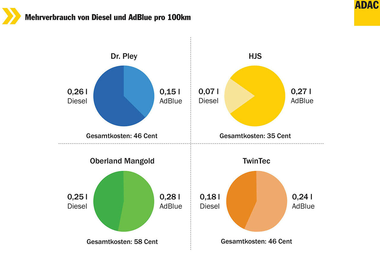

Bei der Versuchsreihe wurde nach dem RDE (Real Driving Emissions)-Verfahren und dem WLTP-Zyklus am Prüfstand gemessen Bei der Versuchsreihe wurde nach dem RDE (Real Driving Emissions)-Verfahren und dem WLTP-Zyklus am Prüfstand gemessen Quelle: ADAC Die Hersteller geben die Preise ihrer Systeme mit 1.400 bis 3.300 Euro an, der Einbau ist da bereits inklusive. Hinzukommen Kosten durch den Mehrverbrauch an Diesel und an Ad-Blue. Je nach Fahrzeug und Umrüst-System errechnete der ADAC Mehrkosten im Bereich von 35 bis 58 Cent pro 100 Kilometer.
