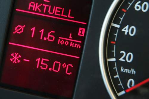

Bei Temperaturen unter dem Gefrierpunkt werden die Praxisverbräuche weiterhin über den WLTP-Werten liegen. Der Test wird bei 23 Grad Celsius "gefahren" Bei Temperaturen unter dem Gefrierpunkt werden die Praxisverbräuche weiterhin über den WLTP-Werten liegen. Der Test wird bei 23 Grad Celsius "gefahren" Quelle: dpa/Picture Alliance An der Berechnung der Kfz-Steuer ändert sich mit Einführung des neuen Zyklus nichts. Weiterhin geht es nach Antriebsart (Diesel oder Benziner), Hubraum und CO2-Ausstoß. Da letzterer steigt, wird die Steuer für die meisten Halter ab September 2018 steigen. Anfang des Jahres errechneten wir auf Basis der Eco-Test-Werte des ADAC Steigerungen, die zumeist zwischen 15 und 20 Prozent lagen. Vereinzelt auch bei 50 Prozent. Trauriger Ausreißer nach oben war das Smart Fortwo Cabrio mit einer Steigerung von 350 Prozent auf 108 Euro.
