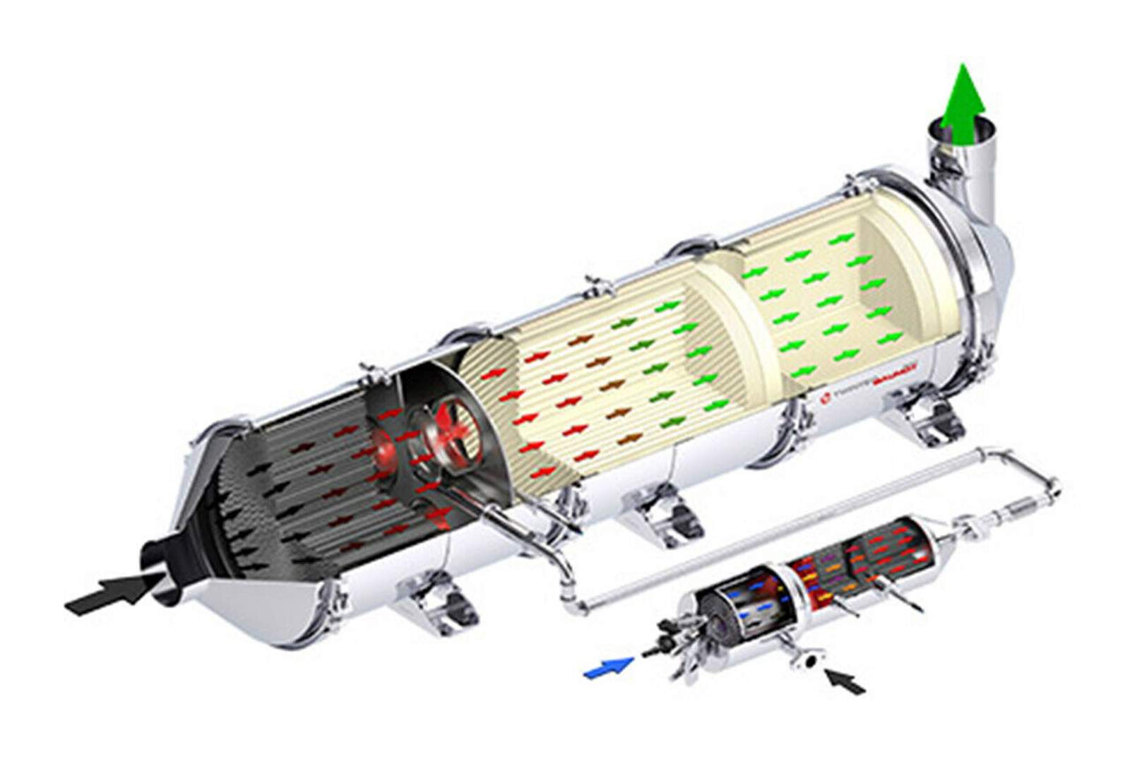

Von Seiten der Autohersteller heißt es, eine Umrüstung von Euro 5 auf Euro 6 sei technisch und wirtschaftlich kaum sinnvoll. Ein Zulieferer behauptet das Gegenteil: Twintec Baumot entwickelte ein System, das AdBlue über einen Zerstäuber in die Abgasanlage schickt. Und ältere Diesel so Euro-6-tauglich machen soll. 1.500 Euro werden für das BNOx-System fällig, hinzu kommen die Kosten für den Einbau. Ein halber Tag in der Werkstatt wird veranschlagt.

Nachgerüsteter SCR-Kat: Ein Zerstäuber schickt die Harnlösung ins System Nachgerüsteter SCR-Kat: Ein Zerstäuber schickt die Harnlösung ins System Quelle: Twintec BNOx Bei der Partikelfilter-Nachrüstung für die Euro-4-Plakette beteiligte sich der Staat mittels einer Steuerbefreiung von 330 Euro. Doch die Summen sind nicht vergleichbar. Der Einbau eines Partikelfilters ist ab 650 Euro möglich, inklusive Montage. Beim SCR-Kat wird die Nachrüstung nach aktuellem Stand mehr als doppelt so viel kosten.
