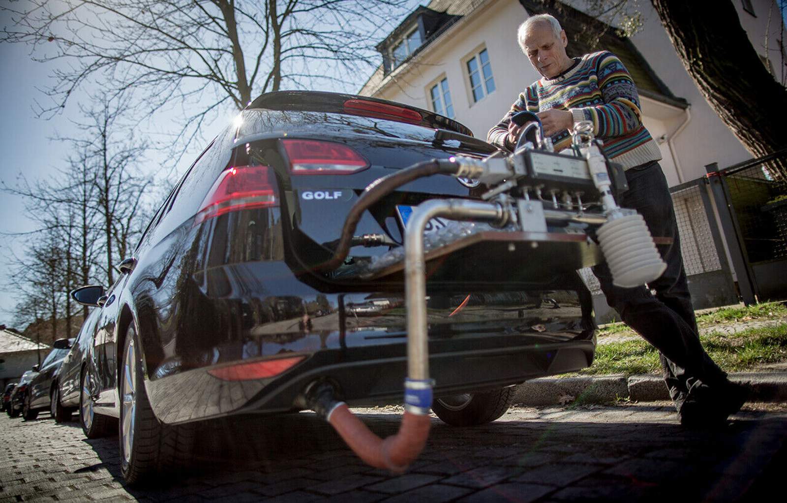

Das Messsystem "Portable Emissions Measurement System" (PEMS) kostet rund 100.000 Euro Das Messsystem "Portable Emissions Measurement System" (PEMS) kostet rund 100.000 Euro Quelle: Picture Alliance
Köln - Ab dem Herbst wird nachgemessen: Dann müssen alle neuen Pkw-Typen den sogenannten „Real Driving Emissions“-Test absolvieren, eine Prüffahrt auf öffentlichen Straßen. Dabei wird der Stickoxid-Ausstoß unter Alltagsbedingungen gemessen. Abgasbetrug mit Abschalteinrichtungen oder Schummeleien mit den umstrittenen Temperaturfenstern beim Diesel sollen dann nicht mehr ohne Weiteres möglich sein. Wer den Test nicht besteht, erhält keine Verkaufszulassung mehr.

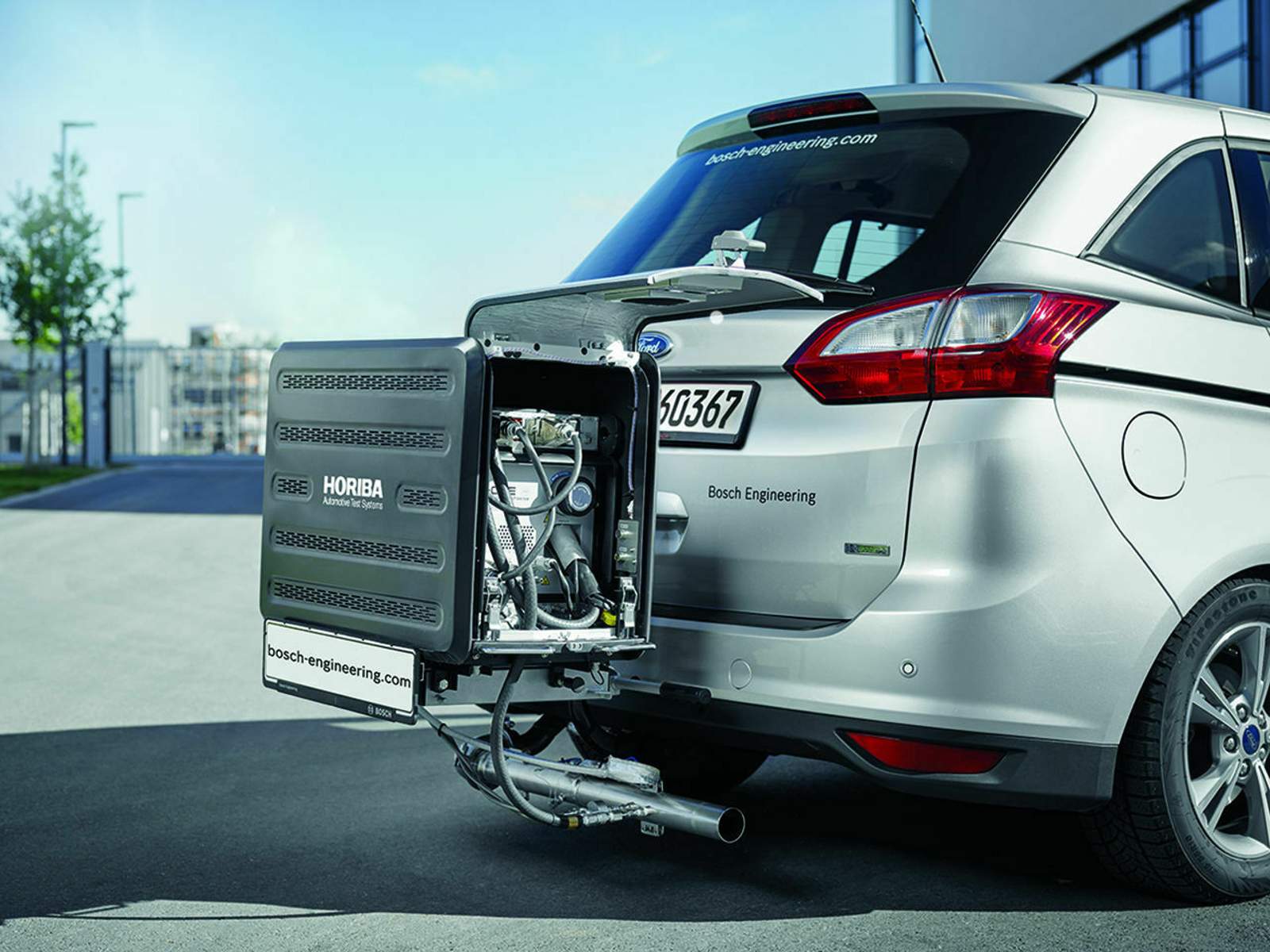

Autofahrer, die nahe einer TÜV- oder Dekra-Niederlassung wohnen, dürften dann öfters Begegnungen mit den Messfahrzeugen machen. Erkennbar sind sie an dem unübersehbaren Heckkoffer, der die Mess-Sensorik enthält. Das Portable Emissions Measurement System – kurz PEMS – kostet rund 100.000 Euro und misst den Ausstoß verschiedener Abgaskomponenten. Wichtig ist aber zunächst nur die Erkennbar sind die neuen Prüffahrzeuge an dem unübersehbaren Heckkoffer Erkennbar sind die neuen Prüffahrzeuge an dem unübersehbaren Heckkoffer Quelle: Picture Alliance Menge an Stickoxiden, die den Auspuff verlässt.
Gefahren wird das Auto von einem Ingenieur mit einem Sachkundenachweis für die komplizierte Bedienung des Geräts. In der Regel wird es sich bei den Fahrten zur Typprüfung um den Mitarbeiter eines technischen Dienstes, also etwa TÜV oder Dekra, handeln. Zusätzlich ist ein Zeuge an Bord. Insgesamt drei dieser Pärchen fahren jedes Auto zu verschiedenen Tageszeiten, aber auf der gleichen Strecke. Am Ende wird gemittelt.
