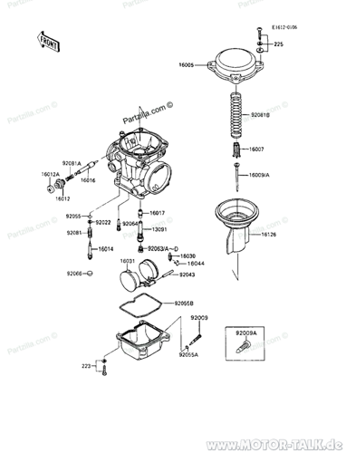

Nein ,
das ist nicht normal und außerdem äußerst ungesund für den Motor !
Da stimmt was nicht mit den Membranen , evtl. sind die nicht ganz dicht oder porös .
Kann auch sein daß die Gasschieber leicht hängen.
Siehe Teil Nr.: 16126 auf dem Foto .
gruß hanspool
E1612
'ne andere Möglichkeit: die Gaser sind nicht ganz synchron.
