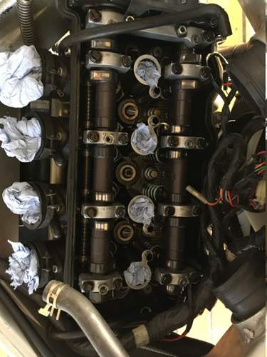

...meine ZZR hat jetz 67000 auf der Uhr, davon 65000 offen. Bis auf die Anlasser- / Limakette plus Spanner (siehe Bild) war am Motor noch nix zu schrauben. Wartungsintervalle einhalten und nach dem Öl sehen und im Herbst mal die toten Insekten aus dem Kühler waschen und gut ist.
