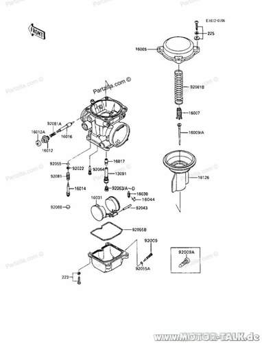

Hallo, am WE bekam ich eine ZZR600D im nicht so gutem zustand. Als ich heute den Öldeckel aufschraubte kam ein Benzin-öl-gemisch heraus geflossen 😰 Mehr Benzin als Öl!
Schwimmernadelventile.

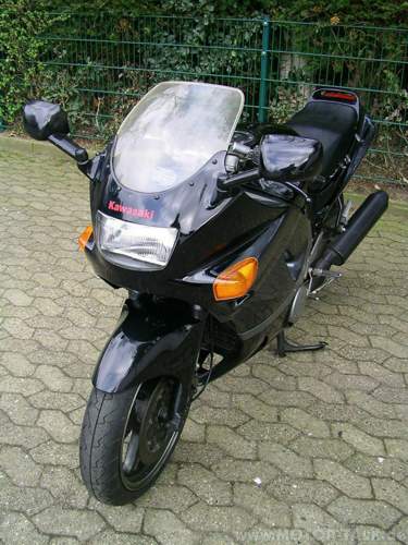

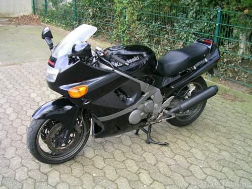

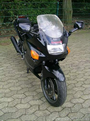

So, die "verratzte" ZZR (wie ein arroganter User sie genannt hat) ist nun fertig. Sie hat letzte Woche Tüv bekommen! Siehe Bilder:
