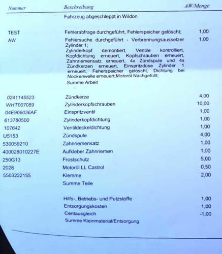

In dieser Werkstatt wurde dann auch eine Reparatur durchgeführt. Es wurden alle Zündkerzen getauscht, das Einspritzventil im ersten Zylinder und ein neuer Zahnriemen aufgelegt. Leider kann mir die Werkstatt nicht sagen, wie viele Zähne der Zahnriemen übersprungen ist. Ich bekamm nur die Info, das er zwischen 1 und 6 Zähnen übersprungen ist.

@steirerpolo hmm da stimmt irgendetwas definitiv nicht! Wenn der Zahnriemen, Steuerkette Zähne überspringt dann haut der Kolben die Ventile platt! Die sind dann verbogen! Das bedeutet dann Motorschaden! Ich würde Mal mit einem Endoskop in die einzelnen Zylinder rein gucken. Kolben,Zylinder ,Ventile mir anschauen. Kompression messen ! Und gegebenfalls die Steuerzeiten nochmal prüfen!

Danke für die rasche Antwort.
Beim ersten Schaden war das Ventil im ersten Zylinder verbogen und wurde getauscht.
Gestern wurde die Kompression auf allen Zylindern gemessen und lag bei allen bei ca. 7 Bar.

Da stimmt etwas nicht, es muss ja alleine schon einen Grund dafür geben das der Motor nach diversen Starts nicht mehr drehte.
Klassisch dafür ist das die Ventile verbiegen, aber dann würde eh nichts mehr gehen.
Also denke ich das hier „nur“ ein leichter Ventil- oder Ventilsitzschaden vorliegt und dir mittlerweile vielleicht auch die Ventile verbrannt sind oder bestenfalls einfach nicht 100% schließen.
Das wird da nicht nur 1 Ventil erwischt haben, wenn dann alle.
Das sollte man eigentlich easy mit einem Endoskop feststellen können.

@steirerpolo also laut deinem Mechaniker war ja Zahnriemen übersprungen da hättest du schon lange Motorschaden. Was du anscheinend nicht hast. Das bedeutet der Zahnriemen war nicht übersprungen. Verkorkungen können durchaus sein.
Da hilft Nussgranulat Strahlung. Kurze Abhilfe schafft auch Benzinsystem reiniger additive.
Kompressionsprüfung ok kann man machen, dann bekommst du einen Wert, aber viel wichtiger wäre anschließend eine Druckverlustprüfung.
Dann kann man sagen wohin die Kompression flöten geht, ich bin mir sicher das bei dir was mit den Ventilen nicht ok ist.
