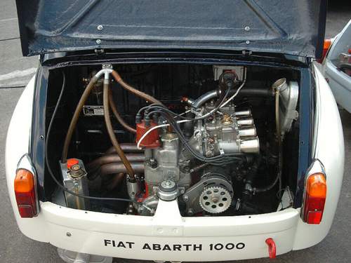

Brauchste nix zu sagen 😁
Carlo
hat`s ja schon genug praktiziert 😁 😮 😮 😮
Fiat-abarth-1000-engine2
