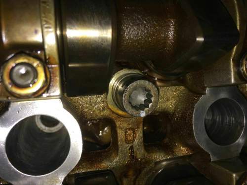

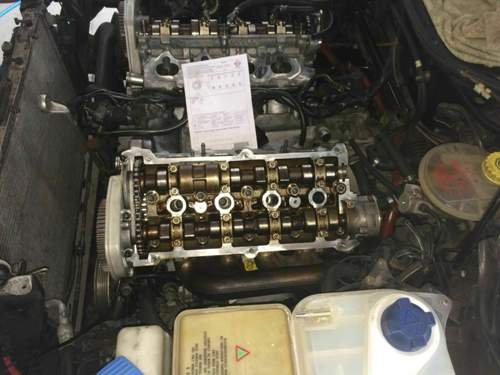

Hallo. Heute habe ich an meinen V8 Motor die Kopfdichtung gewechselt. Die Schrauben sind von Elring. Beim anziehen der zweiten Stufe fingen drei Schrauben an zu knarzen. Ich hab die zwar weiter angezogen und danach mit 180 Grad aber das ganze ist komisch. Hätte ich die Unterlagsscheiben ölen müssen oder sind die Schrauben scheiße?

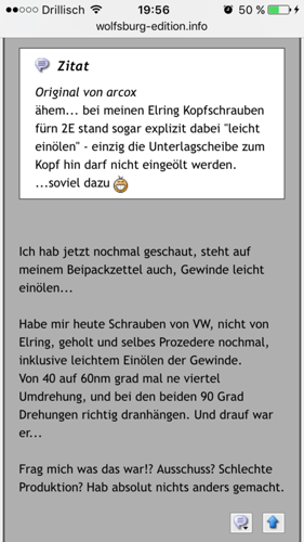

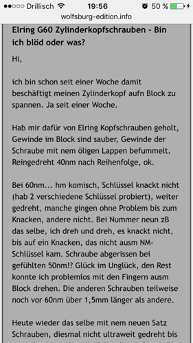

Hab eben auf der Seite von Elring gelesen das man die Gewinde und die U Scheibe leicht ölen sollte. Bin nun komplett verwirrt

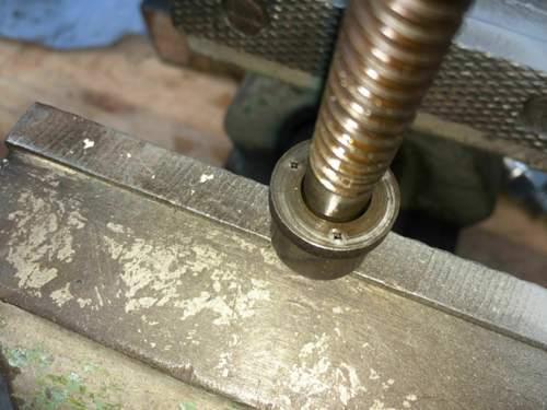

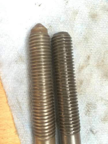

Bei mir grad das gleiche. Eine ist schon bei 60 nm gesprungen. 3 weitere bei den 1. 90 grad trotz das ich Gewinde und zwischen Schraubenköpfe und u- Scheibe Öl hatte.
Die Gewinde gingen leicht und waren sauber. Bei den 2. 90 grad wird das nicht besser. Hab selbst so meine Bedenken.
Mal sehen wie der andere Kopf sich verhält.
Im v8 d11 Forum wird ähnliches geschildert und da war auch die Rede von dad die original Audi Schrauben vom Gewinde her besser geschnitten sein sollen. Naja wie auch immer.
