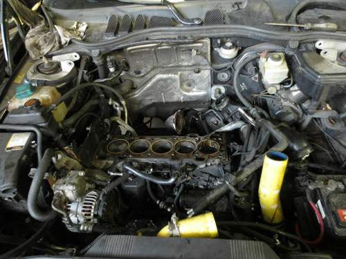

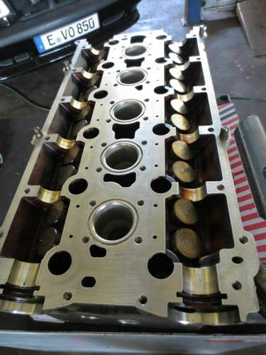

Ich hab Motoren schon mehrfach zerlegt und wieder zusammebekommen. Daher könnte ich Dir eine "Anleitung" mit benötigten Teilen und deren TN + allen DrehMo Werten schicken.

Img-1066
Img-1123
Img-0813
+8
