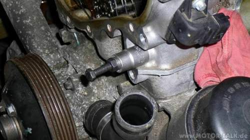

dort ist eine Inbusschraube ,an die ich nicht sonst rankomme zu lösen.
Falls es noch hilft ...
Dies ist keine Imbusschraube!
Es ist der Bolzen der Gleitschiene. Dieser muss herausgezogen werden.
Hierfür habe ich eine M6 Schraube (SW 10, 60 mm, Festigkeitsklasse 10,9) und eine Nuss als Auszieher benutzt. Die Schraube wurde bis zum Anschlag eingedreht und dann mittels der Mutter wieder herausgezogen. Beim Einbau wird der Gleitbolzen am äußeren Rand mit Dichtmasse eingeschmiert, um den Zylinderkopf in diesem Bereich nach außen abzudichten.
Der Bolzen wird also von außen rausgezogen.
Gleitschienenbolzen-lage
Abzieher-gleitschienenbolzen

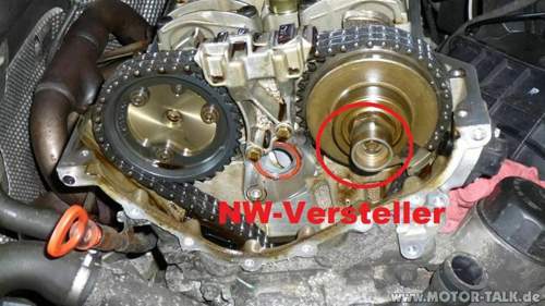

Hast du den Nockenwellenversteller auch auf spät gestellt?
Der muss dazu nach rechts gedreht werden (also im Uhrzeigersinn wenn man vor dem Auto steht)
Nw-versteller
Auch wenn´s für den Kof schon zu spät sein könnte 😁

Nein, aber etwas vergessen, denn das Ritzel der Einlassnockenwelle ist nicht immer an der selben Position zur Nockenwelle. Das kann man verdrehen. (NW-Versteller)
wenn am NW-Versteller gedreht wurde, dann verdreht sich das Ritzel zur Nockenwelle. Und so kann man die Kette versetzt auflegen.
Er kann jetzt versuchen, die Kette nochmal runter machen, Kettenspanner ausbauen und vorbereiten, NW-Versteller auf spät stellen, Kette wieder drauf und Spanner wieder rein...
Er hat immer noch nict geantwortet, also gehe ich davon aus dass der Versteller eben nicht auf spät stand.

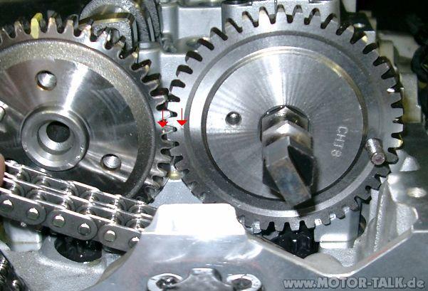

hey Steven4880,
so ganz habe ich es nicht verstanden🙄
Die Einlassnockenwelle wird doch fixiert - da kann sich doch dann nix mehr drehen😕
normalerweise haben die Ritzel der Nockenwellen auch Markierungen - die zum Gehäuse oder zueinander stehen müssen.
Im Anhang ein Bild von meinem CDI - ok! 😁 anderer Motor aber man sieht hier die Markierung bzw. die Schraube im Einlass-Ritzel stecken (Arretierung) - so ähnlich sollte es doch hier auch sein...😕

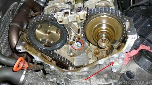

Richtig, NW kann fixiert werden.
Kette und Ritzel sollen auch markiert werden.
Aber dennoch, kann bei dem Motor das Ritzel der Einlassnockenwelle zur Nockenwelle verdreht werden.
Dafür ist der vordere Versteller ja da.
Wenn der TE nun schreibt, dass er alles wieder drinne hat, aber die Markierung die er auf der Kette und dem Ritzel hatte nicht übereinstimmen, dann gehe ich zu 100% davon aus dass das Ritzel der Einlassnockenwelle nicht auf spät stand.

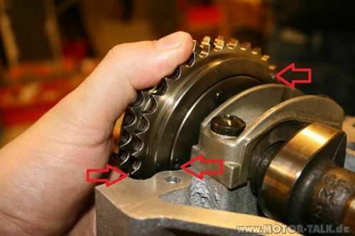

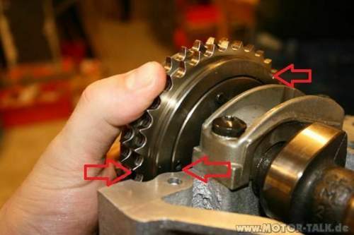

Im Anhang 2 Bilder, du diehst dass die 4mm Arretierbohrung am NW-Rad immer an der Oberkante des Kopfes steht, das Ritzel kann aber verdreht werden. (kannst schön vor- und zurückklicken)
2a
3a
KLASSE! jetzt ist es klar!!! (auch für mich als älterer Zeitgenosse)😁
