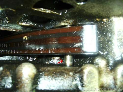

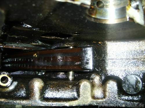

Hallo talk-freunde .
Ganz schnell um Auskunft bitte .... wir sind am schrauben noch und bekommen den Kopf nicht runter,weil noch was nicht abgeht .
Ist es ein Stift oder was anderes ?
Es ist im Bereich der Zahnräder ,wo die Kette geführt wird.
Wie und was ist zu tun bitte ?
Füge ein Bild zu - bitte schnell antworten - danke .
Neeee-038
Neeee-039
dort ist eine Inbusschraube ,an die ich nicht sonst rankomme zu lösen.
wer eine Anleitung lesen kann kommt hier weiter.
Dein Foto ist für mich nicht sehr hilfreich (zu nah) Kettenspanner?
Wie mehrfach geschrieben erst lesen dann schrauben.
good luck
weisnix
es ist unter dem Stirndeckel - hier noch ein Foto.

was ist an zu NAH nicht zu verstehen, schickst das selbe 2 mal
an die Schraube im Bild muss ich ,
nur komme ich nicht wegen dem Stift ran - es sitz an der Kettenführung drunter.

Sorry , sieht nach dem Haltebolzen der Gleitschiene aus. Dieser muss Ausgezogen werden.Seite 48 "Jetzt helf ich mir selbst" hättest doch die 20€ investieren sollen.
es ist der 11 Beitrag in diesem Treet

- Nockenwellenräder mit Fixierstifte arretieren, ich verwendete zwei Inbusschlüssel, da der Dorn zu lang war
- Nockenwellenräder und Steuerkette zueinander mit Farbe markieren
- Kettenspanner ausbauen
- Obere Gleitschiene ausbauen
- Auslass- und Einlassnockenwellenrad ausbauen, dabei Steuerkette auf ständig Zug halten, damit sie nicht auf der Kurbelwelle um einen Zahn verrutscht und man nach dem Einbau die Probe mit den Farbmarkierungen machen kann
- Gleitschienenbolzen herausziehen: Da ich keinen Schlagauszieher habe, verwendete ich eine lange 10er Nuss, zwei U-Scheiben, eine Kontermutter und eine lange Schraube, welche ich in das Innengewinde des Gleitbolzen schraubte. Nun konnte ich durch drehen der Kontermutter den Bolzen herausziehen.
- Schrauben für Zylinderkopf lösen, zuerst im Kettengehäuse, dann die vom Block
