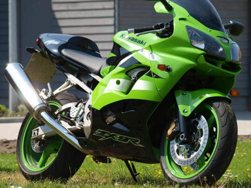

Hallo Kawa-Gemeinde,
Meine Kawasaki ZX9R rubbelt beim Bremsen vorne ziemlich stark.
Zunächst habe ich an die Bremsscheiben gedacht und diese ausgetauscht. Dabei habe ich hochwertige Zubehör Bremsscheiben verwendet. Natürlich habe ich auch die Bremsklötze ausgetauscht. Das hat alles schon mal nichts gebracht.
Das Motorrad war danach in der Werkstatt und dort wurde das Problem ebenfalls versucht zu lösen. Die Vorderradfelge wurde vermessen und die Bremsscheiben
natürlich auch. Dann wurde die komplette Gabel ausgebaut und ebenfalls auf Deformation geprüft. Das Lenkkopflager wurde erneuert und ein neuer Reifen wurde Montiert. Das alles hat nichts gebracht und das rubbeln beim Bremsen blieb bestehen.
Fazit: Werkstatt ahnungslos und ich auch und 800€ ärmer .
Hat irgend jemand eine Idee?

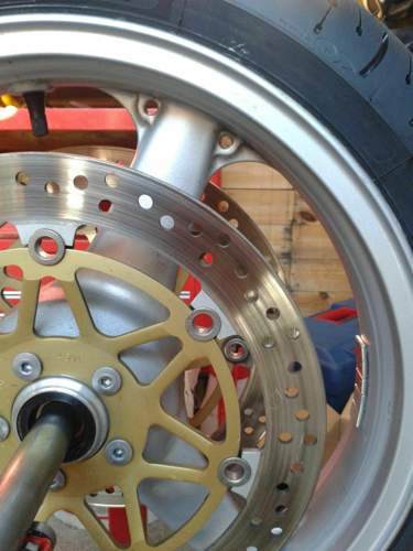

Ich hab mir eine Halterrung für eine Messuhr gebaut und dadurch hat sich mein Verdacht bestätigt, das es beim Abdrücken des VR-Reifen passiert sein muss.

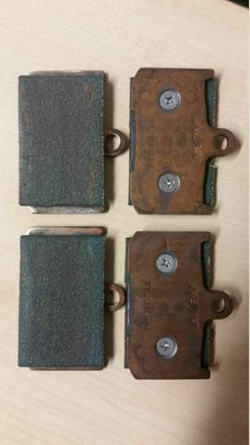

Es kann auch eine festgebackene Verunreinigung sein, muss man nicht unbedingt erkennen.
Hatte bei rund 34tsd km eine undichte Gabel, die ganze Soße ist nach unten in die Sättel gelaufen.
Hab mir dann alte Belagplatten zum reinigen mit Schleifleinen gebastelt. Diese Metode hatte ich noch in Erinnerrung von Mercedes. Da wurde es auch gegen das rubbeln eingesetzt. Gutes K240 Schleifleinen in die Belagplatten eingespannt und dann ein paar hundert Meter natürlich mit aller Vorsicht gefahren und damit die Scheiben gereinigt. Gleiches kann man natürlich auf einer Drehbank ohne Abenteuer machen. Haben aber die wenigsten.

Ich würde sie prüfen, notfalls aufbocken, irgendwas an der Gabel fixieren (habs mit nen roten Edding in der Hand am Anfagng gemacht um zu sehen wo der Verzug ist), Rad drehen, wenn das mehr ist wie im nachfolgenden Auszug aus dem WHB dann ist das der GRund warum die Bremse rubbelt.
Verzug der Bremsscheiben
• Das Hinterrad vom Boden abheben.
Spezialwerkzeug – Heber: 57001-1238
?? Für die Prüfung der Vorderrad-Bremsscheiben den Lenker ganz nach
einer Seite einschlagen.
• Eine Messuhr gemäß Abbildung an die Bremsscheibe [A] ansetzen
und die Unwucht messen.
Das Rad von Hand drehen.
? Wenn die Unwucht den Grenzwert überschreitet, ist die Bremsscheibe
auszuwechseln.
Unwucht der Bremsscheiben
Normalwert: Höchstens 0,2 mm
Grenzwert: 0,3 mm

Auf dem Bild sieht man meine selbstgebauten Reinigungsbeläge.
Das Schleifleinen war doch etwas grober, aus einem alten abgenuzten Schleifband vom Bandschleifer aus meiner Metallbauwerkstatt ausgeschnitten, Korn 80.
Ich fahre meine Bremsscheiben seit diesem Richten und reinigen schon 35tsd km.
Der Verzug lag bei ca. 1,5mm.
Beläge fahre ich Brembo07KA2305(FA 347), das reicht mir ;-) sind gerade im Angebot bei Polo für 26,36/Satz.
Hatte auch mal Sintermetall von TRW mit den originalen Scheiben probiert, fand ich zu heftig und ist auch nicht passend für die Standardscheiben.
