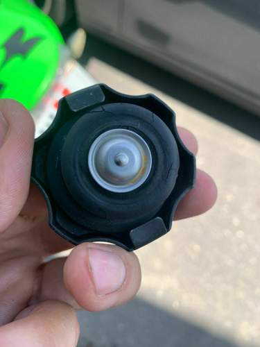

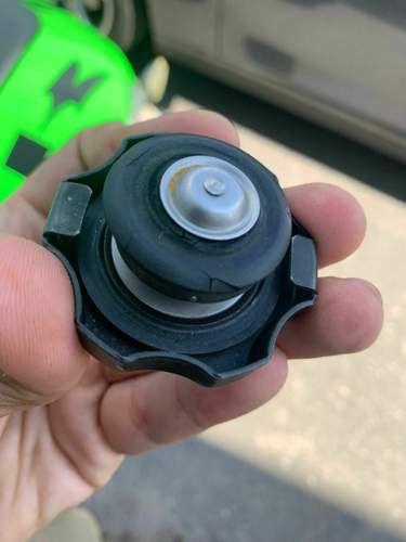

Hab mal bei mir den Kühlerdeckel ausgebaut und siehe da 3 Risse sihe Foto, werde gleich ein neues bestellen.
