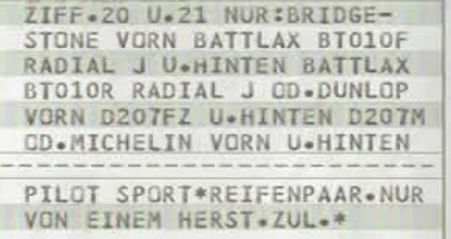

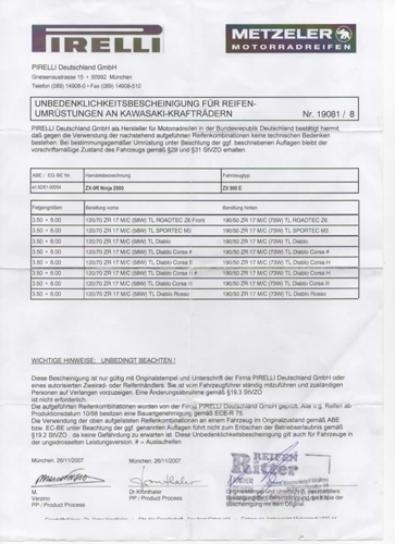

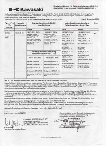

Ich habe gerade mal geguckt. Drauf habe in Metzelder Sportec M3 120/70 ZR17 und 190/50 17.
Die sind nicht im alten Brief drin. Aber dafür habe ich eine Unbedenklichkeitsbescheinigung bekommen.
Und dann nochwas von Kawasaki.
Ist ja aber auch egal. Da die Reifen anscheinend von 2014 sind. Müssen ja eh neu.
Wie sollte ich denn jetzt am besten vorgehen.
Im Brief habe ich unter K eine E Nummer stehen.
Alterbrief
Reifenfreigabe00
Reifenfreigabe01

Ich muss nochmals nachfragen, im neuen Brief stehen keine Reifen drin auch keine Abmessunfen etc..
Im Schein steht nur Reifenfabrikatsbindung gem. Betriebserlaubnis beachten. Und halt die Reifengrößen.
Im entwerteten alten Brief standen die Marken drin.

Deine Unbedenklichkeitsbescheinigung hat keine Gültigkeit mehr weil Sie von 2002 ist. Ich habe jetzt einmal nachgeschaut für Reifen für deine Maschine als Beispiel PIRELLI. Im ersten Link sind die Reifen die du alle fahren kannst, im zweiten Link ist alles beschrieben wie ich es dir hier nieder geschrieben habe. Forster007 kann eben nicht Lesen oder er kann/will es nicht begreifen.
https://www.pirelli.com/.../190_50r17_rear?...
Dort kannst du dir die Freigabe herunter Laden. Jetzt die letzte Frage: Hast du in deinem Fahrzeugschein unter der Ziffer K eine e Nummer stehen ?
