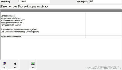

So, nachdem der zweite neue lmm von bosch drin ist, tut sich immer noch nichts.
War in der werkstatt, fzg wurde mit der sd ausgelesen. Lmm dran gesteckt, fährt sich auch normal, nur oberhalb 4000 umdrehungen tut er sich schwer und hat kaum leistung. Sobald der lmm abgesteckt ist, zieht er voll durch und hat leistung. An dem lmm kann es ja wohl nicht liegen, obwohl die symptome auf den lmm passen.
Wenn der lmm angesteckt ist, kommt auch keine fehlermeldung mehr, nur dass er oberhalb halt keine leistung hat.
Fahre deshalb ohne lmm weiter.
Einer eine idee?
Danke und Lg
das schaut so aus, geht mit SD.
Lmm-anlernen

Habt ihr den auch angelernt?
EBay oder vom freundlichen gekauft?
Angelernt nicht.
Wie ich weis ist es ja so, reinstecken, fehler löschen und losfahren.
Ist gekauft bei atu. Original bosch. Schon der zweite von bosch. Da muss doch was anderes dran sein.
@w220430 schrieb am 5. November 2017 um 20:47:41 Uhr:
Angelernt nicht.
Dan lass es machen, dafür gibt es ja die Funktion.

So, da melde ich mich wieder.
Haben den lmm von bosch drann gelassen und eine urinitialisierung durchgeführt.
Siehe da, funktioniert wieder wie es soll.
Danke an alle die mir rat gegeben haben.

WAS IST DENN EINE URINITIALISIERUNG ?? mfg jl + wie geht denn diese ?
Lmm-anlernen
