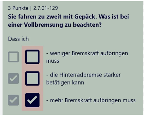

Und deshalb verschenkt man jetzt wertvollen Bremsweg und nutzt die hintere Bremse auf eine Art für die Sie nie ausgelegt war. Jetzt wird mir auch einiges klar was deine Aussagen zum Fahrverhalten einer Vespa angeht.
Ich zitiere mal aus der Motorrad:
Unabhängig vom Gesetz ist der allgemeine Fokus auf die Bremse vorn geprägt von der Physik: Beim Bremsen wandert durch die Trägheit der Masse das Gewicht nach vorn. Diese dynamische Radlastverteilung erlaubt die Übertragung höherer Bremskräfte über das Vorder- als über das Hinterrad, weshalb es sinnvoll ist, vorn eine leistungsstärkere Bremsanlage zu installieren. Verständlich ist daher die Konzentration auf die Leistung der vorderen Bremse und deren Bedienung mit raffinierten Bremspumpen zum Dosieren des Bremsdrucks.
Beschäftige dich mal mit dem Thema dynamische Radlastverteilung und dann siehst du vielleicht ein das es nicht die anderen sind die falsch bremsen sondern du.
Wo lebst du denn ?
Natürlich ist das was anderes.
Diesmal hat Dynamix es voll auf den Punkt gebracht.
User Starchild sollte in der Fahrschule ein paar Zweiradstunden buchen. Dann lernt er evtl. wie Zweiräder gebremst werden.
Und damit können wir auch gerne wieder zum Thema zurückkommen bevor wir anfangen den Thread der armen Tina wegen solchem Blödsinn zu zerlabern. Falls gewünscht, stelle ich die Aussage von Starchild gerne als separaten Thread im Biker-Treff zur Diskussion. Dann können wir uns hier wieder auf die Bremsscheibe konzentrieren 🙂
