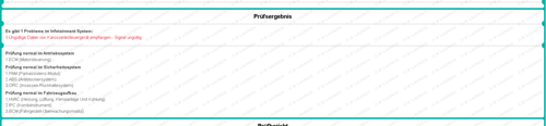

Mein Auto lässt sich manchmal nicht versperren. Beim Auslesen mit meinem Launch gerät wurde der Felercode U0422-86 Ungültige Daten von Karosseriesteuergerät empfangen - Signal ungültig ausgelesen. Habe den Fehlercode danach gelöscht hat aber dennoch nicht funktionieret. nach ca 1 Stunde warten konnte man dann wieder mit der ZV zusperren. Das versperren funktioniert nur bei der Fahrertür mit Schlüssel im Schloss, wenn der Fehler auftritt. Alle anderen Türen und die Heckklappe bleiben offen. Türschloss in der Fahrertür wurde bereits getauscht.

Prüfergebnis
