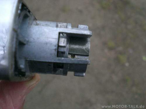

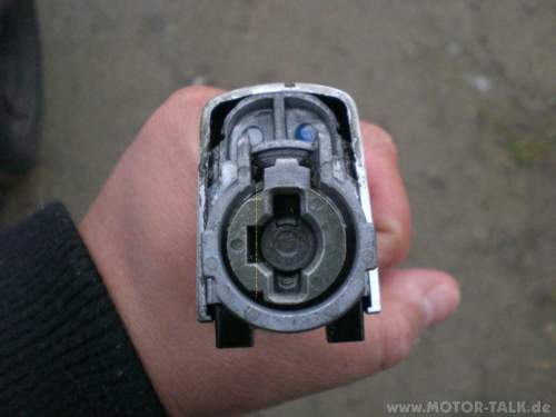

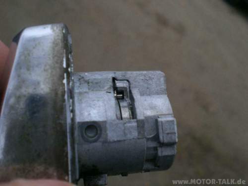

Wenn man mit dem Schlüssel (egal ob Ersatz oder nicht) die Fahrertür nicht aufbekommt, dann ist das Türschloss nicht gleich defekt sondern es müssten nur die Kanten mit 45° angefast werden damit sich der Zylinder wieder drehen kann 😎
Hat wohl im Laufe der Zeit etwas Spiel bekommen und dann haben sich die Ecken verkantet und das Schloss lässt sich weder auf noch zu sperren 😰
Cimg5668
Cimg5671
Cimg5672
