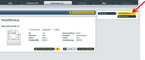

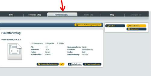

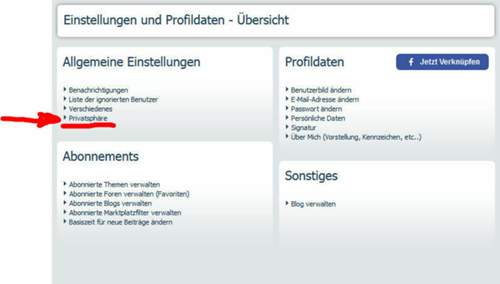

@Volkersson User ist offline Info Freunde (0) Fahrzeuge (0)
Wie Du siehst, wäre sehr praktisch, wenn dein Profil nicht nur ausgefüllt, sondern auch 'freigeschlatet' wäre ;-) .
Führt meist ruckzuck zu <passenden> Lösung/Vorschlägen

@Zug_Spitzer: Danke für den Hinweis: verstanden und erledigt!

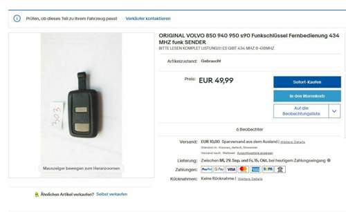

Das müsste so ein Teil sein... Korrekt? Und für mein Fahrzeug geeignet?
https://www.ebay.de/itm/184338395665

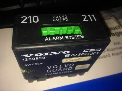

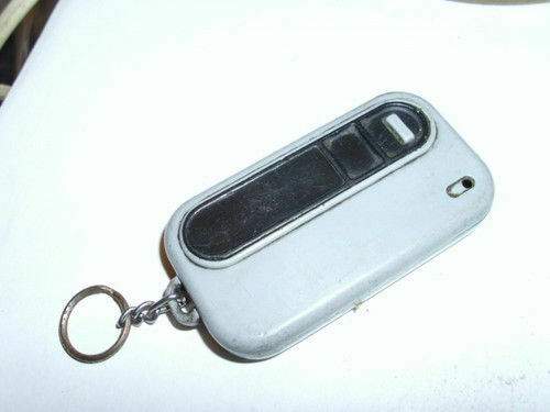

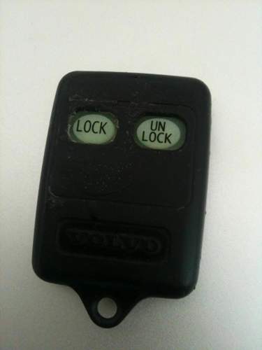

Es gibt 4 Systeme:
1. mit Empfänger neben Handschuhfach, da solltest du schauen ob der nicht bereits vorhanden ist. Ist eine schwarze Box mit Aufkleber wo alle möglichen Zulassungen (wegen Funk) drauf stehen. Stecker ist ein kleine grüner. Handsender sind vierecking mit 2 Knöpfe neben einander mit LOCK und UNLOCK.
2. mit Empfänger im Fussraum in der Relaiszentralle 210 211
2a. Guard I - nicht empfehlenswert weil buggy und sollte auch ziemlich unmöglich sein sowas heute noch aufzutreiben. Fernbedienung ist oval.
2b. Guard II - hat auch Alarmfunktion. Der Handsender ist der den du bei eBay gefunden hast. Solltest aber IMMER 2 davon haben, wenn das irgendwie streikt wird der Anlasser lahmgelegt. Wenn du damit verriegelst musst du zwangsläufig damit auch entriegeln. Entriegelst du mit dem Schlüssel dann löst du den Alarm aus-->Anlasser steht. Hat noch als Bonus Blinkerbestätigung.
2c. Guard II ohne Alarmfunktion wie 2b nur halt ohne Alarm.
Hab ein paar Bilder rangehängt wo die Teile zu erkennen sind.

Alleine schon vom Bild her, würde ich sagen das passt nicht!!
Nicht alles was bei eBay und co als für die Fahrzeuge passend angegeben wird, passt in Wirklichkeit auch.

…. Sorry, aber der Schlüssel aus dem eBay link hat den Kunststoff Bart. Der sieht mir verdächtig nach S 40 II, V 50, C30, C70 II aus. Damit dürfte der für einen 850 nicht nutzbar sein….
Gruß der sachsenelch
Edit:
….grade gesehen, das ist die Schlaufe wo der Schlüsselring durch geht, sorry!!
Aber 434 MHz?? Haben wir nicht 433 MHz in Deutschland?? Ist die von einem anderen (ausländischen ) Markt??
