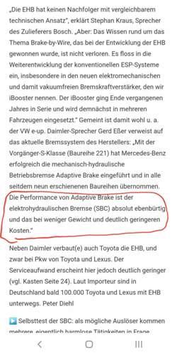

Was soll an der SBC von Vorteil sein?
Alle Funktionen der SBC sind auch in der Adaptive Brake vorhanden, nur ohne das diese ausgetauscht werden muss, und bei einer Arbeit an dieser braucht man auch keine Star-Diagnose wie bei SBC
Die Adaptive Brake ist die eindeutig BESSERE Bremse... wurde schließlich von der S-Klasse übernommen. Incl. Pre-Safe
Es wurde bereits vom ADAC getestet..
Der Mopf bremst besser.. bitte schön:
https://www.motor-talk.de/.../...normale-bremse-w211-t5468988.html?...
Wenn man entscheiden kann, Mopf!
Auch sehr interessanter Artikel:
https://www.autoservicepraxis.de/.../stiller-abschied-2520664
SBC vs Adaptive Brake
Servus,
du Schlaumeier, ist der ADAC Repräsentativ?
SBC Test im Winter, mopf im Sommer.
keine weiteren Fragen!
gruß Franke
