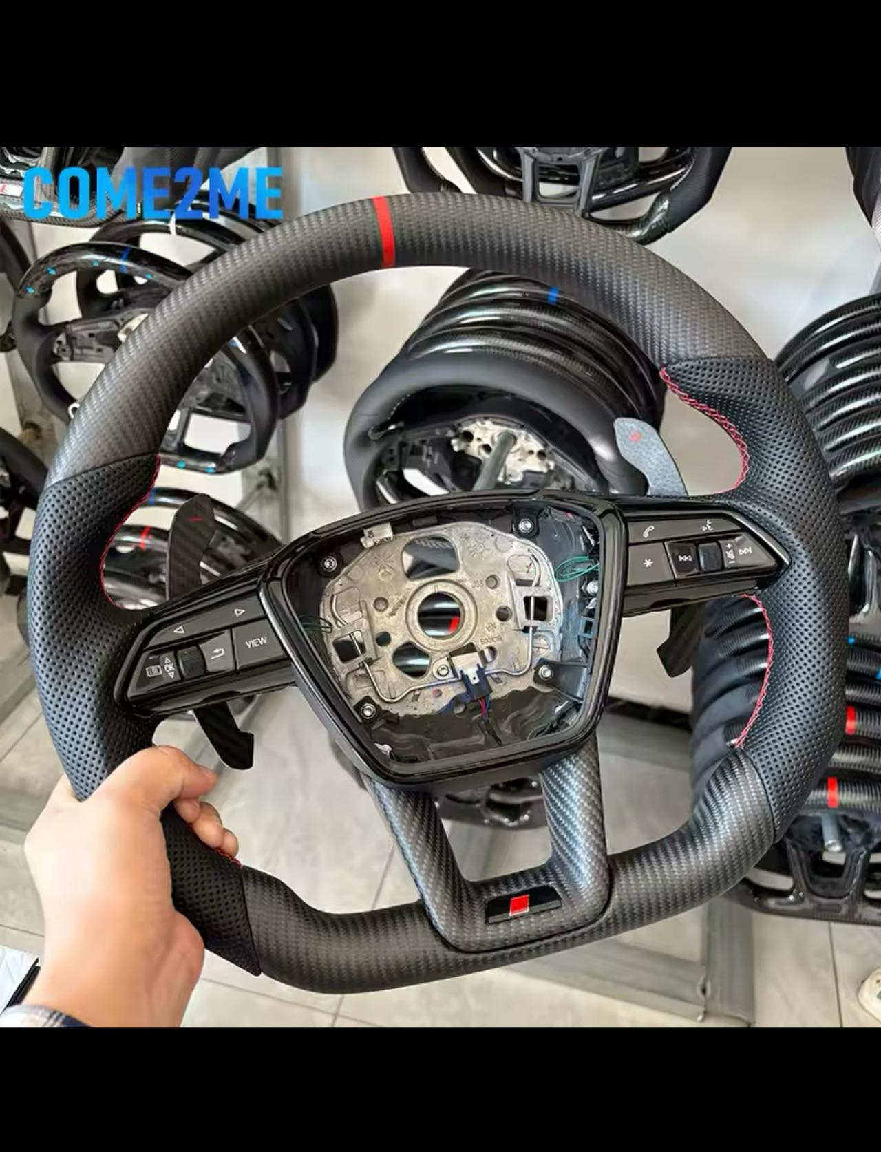

Danke für rasche antworten….
Handberührungserkennung … wahrscheinlich bei ACC verbaut ?
Und wie ist die Verarbeitung und Qualität??
Bin am überlegen das hier zu kaufen ( Foto)….. bin noch etwas unsicher …
Wohl eher Lane Assist. ACC ist Abstandstempomat.
Es gibt da einmal das wo man wackeln muss und das kapazitive (Berührungserkennung) wo es reicht die Hand auf zu legen. Weis nicht ob das bei Audi besser geht. Im G31 wollte der meine trockenen Hände nicht erkennen?
Also bei mir reicht es einen Finger kurz aufzulegen. Es funktioniert eigentlich sehr gut.
Zur Qualität können wohl wenige bis niemand hier berichten. Alle die ich weiss haben eins der originalen umgerüstet.
Lies auf jeden Fall die Rezensionen des Shops. Es gibt gute und schlechte Verkäufer. Und nicht unbedingt ist das günstigste auch das qualitativ beste und umgekehrt.
Ei Lenkrad muss man richtig aufpassen, es gibt welche die nicht so einfach verbaut werden können da auch der Lenkstockschalter ein anderer ist.
Hab mal irgendwo gelesen das man es an dieser Spange zum Halten der Airbag erkennt, da gibt es wohl Chrom glanz und matt.
Mehr kann ich auch nicht sagen.

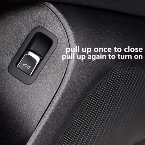

@lover18gue schrieb am 4. Januar 2025 um 09:27:26 Uhr:
Also ich habe mir das Steuergerät für die Heckklappe von Aliexpress geholt und eingebaut und kann nur sagen es funktioniert einwandfrei die Heckklappe schließt leicht verzögert mit einem Klick auf die Fernbedienung von selbst.
Der Einbau war in unter 10 Minuten erledigt
https://a.aliexpress.com/_EQCfPtS
https://youtu.be/8_hNCJ3e0As?si=SbL_BXzi3R-yulr9
@Milfrider schrieb am 4. Januar 2025 um 13:55:12 Uhr:
Schliesse mich an. Angespornt von Deinem Post. Habe ca. 20 Minuten gebraucht. Habe die Stecker zu zaghaft reingesteckt und die Abdeckung wollte erst nicht zurück an Ihren Platz.
Noch 2 Bilder vom vor dem Einbau. Rest siehe einen Post weiter oben. 🙂
Funktioniert bei Euch das Schließen der Heckklappe mit dem Knopf in der Fahrertür?
Bei meinem Modul ist diese Funktion ausgelobt, aber es geht nicht.
Schließfunktion
Bei meinem geht es! Musst die Taste ziehen und halten.
Ja - erst "zufällig" gestern gemacht (eher Rarität, dass ich im Wagen sitze und die Heckklappe schließe)... einfach den von Dir abgebildeten Schalter gezogen halten und die Klappe ist zugefahren.
Ich weiss nicht, ob das am Modul liegt, aber ich habe es letztes Mal geschafft den Schalter nur so lange zu ziehen bis die Heckklappe anfängt sich zu schliessen und dann geht's von alleine.
Sobald die Klappe fährt kann man loslassen. Hat nichts mit dem Modul zu tun. Ist ja bei der FFB genauso.
Als ich noch nicht das Modul drin hatte, habe ich immer bis zum Ende festgehalten, deswegen wusste ich es nicht genau. Und nochmal ausbauen für den Test, war mir dann doch zu viel des Guten. 🙂
@MR1580 schrieb am 13. Januar 2025 um 12:13:56 Uhr:
Danke für die Bestätigung
Funktioniert bei meinem Modul leider nicht.
Werde ich reklamieren.
Ich meine man kann die Schliessfunktion in VCDS sperren, ob das evtl. Auswirkungen auf das Modul hat weis ich nicht…

Auch das Schließen mit doppeltem Tastendruck und anschließendem gedrückt halten kriege ich nur jedes dritte mal sauber ausgeführt.
Da kann ich dann auch gleich auf die Taste an der Heckklappe drücken.
