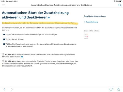

hab bei meinem T8 die Option, dass die Zusatzheizung automatisch mitheizt, wegen vieler Kurzstrecken ausgestellt.
Kann man während der Fahrt eigentlich die Zusatzheizung einschalten?
Danke

Also: Es gibt die Standheizung und die Zusatzheizung. Effektiv handelt es sich um dasselbe Bauteil, welches je nach Zustand (Auto fährt oder Auto steht) anders bezeichnet wird, wenn man der Volvo-Terminologie folgen möchte.
Kann wie folgt aktiviert werden:
Standheizung:
- Voreingestellter Timer
- Button im Klima-Menu 'Klima im Stand'
- Volvo On Call App
Zusatzheizung (danach hat er TE ja gefragt, weil Zitat 'während der Fahrt'😉:
- Einstellungsmenu -> Klima -> Zusatzheizung, kann dort auch deaktiviert werden.
- Wie von @zettzett beschrieben, wenn im Einstellungsmenu aktiviert: Lüftung aus: Zusatzheizung aus, Lüftung ein: Zusatzheizung ein.
- Dazu wird die Heizung (wenn im Einstellungsmenu aktiviert) - wie von Vorredner schon geschrieben wurde - während der Fahrt nach Bedarf ein oder ausgeschaltet. Dies wird jedoch nirgends angezeigt und die einzie Manuele eingriffsmöglichkeit sind die zwei vorher beschriebenen Punkte.

Das hat @stromsegler schön beschrieben.
Manuell kann man das doch so schön steuern - mach ich so. Meist fahre ich allein - da reicht mir meist die Sitz- und Lenkradheizung. Wenn meine Frau mitfährt schimpft sie, dass es kalt ist und dann schalte ich die Zusatzheizung ein und wenn es warm ist eben wieder aus.
Ganz einfach und wie schon beschrieben: Von oben nach unten ziehen - Einstellungen oben klicken- dann Menüpunkt "Klima" auswählen - und dort den 2. Punkt von unten "Zusatzheizung" mit Haken aktivieren (dann wird es schnell schön warm) oder deaktivieren (ohne Haken - dann bleibt es kalt).
Das kann man manuell und wunderbar auch während der Fahrt machen - sind 3 Klicks.
Glaube das war auch die Frage.
Gruß, Beetle007

Nicht möglicherweise. Der Zuheizer, oder Standheizung aka Motorvorwärmer ist in den Kühlkreislauf des Verbrenners eingeschleift. Er erwärmt also den ganzen Wasserkreislauf und so den Motor. Dadurch wird auch der Wärmetauscher welcher den Innenraum beheizt erwärmt.
Als Nebeneffekt, man muss nur nach das Gebläse der Belüftung einschalten, und voilà, der Innenraum wird beheizt.
Der Zuheizer hat also die Hautfunktion den Verbrenner zu beheizen, damit wenn er gebraucht wird auch schon warm ist. Das ist wichtig für den Hybridbetrieb. Dauernd kalten Motor starten usw. ist eine schlechte idee.
