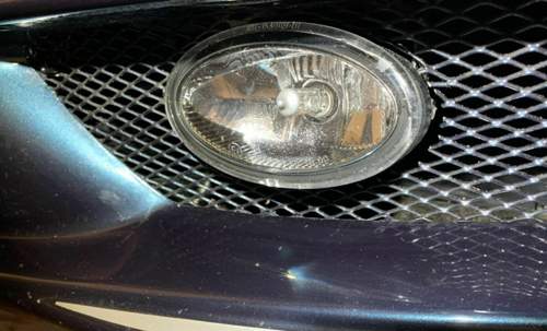

vielleicht kann mir ja hier jemand eine verlässliche Auskunft über Zusatzscheinwerfer geben.
Ich würde gerne die beiden vorderen unteren Nebelscheinwerfer gegen Fernscheinwerfer tauschen.
Vorweg - ich bin mir im klaren darüber, dass die untere Position nicht optimal für Fernscheinwerfer ist, aber die Nebelscheinwerfer habe ich in den letzten Jahren nicht einmal benutzt, während ich bei mir in der Gegend unbedingt ein gutes Fernlicht brauche.
Ein zusätzliches Paar Fernscheinwerfer ist ja erlaubt, aber wie sieht das denn beim CLK aus? Der hat ja getrenntes Abblend und Fernlicht, was bedeutet, dass bei eingeschaltetem Fernlicht das Abblendlicht auch weiterhin leuchtet. Hätte ich jetzt noch ein zusätzliches Paar Fernscheinwerfer, dann würden bei eingeschaltetem Fernlicht ja insgesamt sechs Lampen leuchten und das ist, soviel ich weiß, nicht erlaubt.
Oder wird der Doppelscheinwerfer beim CLK als eine Scheinwerfereinheit gezählt, also nur als ein Scheinwerfer angesehen?

So, hier mal ein kleines Update zu dieser Geschichte.
Ich bin bei der DEKRA und bei der GTÜ gewesen um mal eine aussagekräftige Auskunft zu diesem Thema zu bekommen. Beide Prüfer haben identische Aussagen gemacht.
Es ist erlaubt die Nebelscheinwerfer gegen Fernscheinwerfer zu tauschen. Es gibt bei Fernscheinwerfern keine Vorschriften bezüglich der Anbaumaße, was bedeutet, dass die Scheinwerfer weder auf gleicher Höhe wie die Serienscheinwerfer angebracht werden müssen, noch irgendein seitlicher Abstand eingehalten werden muss. Was natürlich eingehalten werden muss ist die Beschaltung, also parallel zu den Serienfernscheinwerfern und wie schon mal erwähnt dürfen die SW nicht über die Motorhaube hinausragen.
Ein kleines Manko gibt es beim CLK dann aber doch. Da die Nebelscheinwerfer ja mit über den serienmäßig verbauten Lichtschalter geschaltet werden, leuchtet beim einschalten der N-SW eine grüne Kontrollleuchte. Das wäre ja nicht weiter schlimm. Da aber eine Schaltstellung weiter die Nebelschlußleuchte eingeschaltet wird, würde diese grüne Kontrollleuchte bei eingeschalteter Nebelschlußleuchte immer mitleuchten und das ist streng genommen bei fehlenden N-SW nicht erlaubt.
Witzig fand ich, dass beide Prüfer mir den gleichen Vorschlag gemacht haben - "Kleben sie doch einfach bei der HU ein kleines Stück schwarzes Isolierband auf die Kontrollleuchte".
Na wenn weiter nichts ist........🙂

Ach noch was, beide Prüfer sagten, dass alle Fernscheinwerfer zusammen einen Lichtindex von 100 nicht überschreiten dürfen, was bei SW aus Fernost nicht immer gegeben ist. Aber ich glaube, dass sich das bei HELLA SW erübrigt.

Ja, ich habe auf Fernlicht umgerüstet. Die Leitung für die Nebellampen habe ich im Innenraum totgelegt. Kann ich aber jederzeit wieder reaktivieren. Die Kontrollleuchte zeigt keinen Fehler an.
