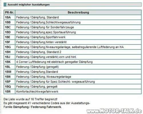

kann mir jemand sagen was die Zusatzausstattung 1BL bedeutet. Hab ich dann ein Sportfahrwerk das 20mm tiefer ist oder nicht?

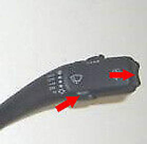

Bei der PR Nummer 1BL hättest Du ein Fahrwerk mit elektron. Dämpferreglung mit der gleichen Trimmlage wie das Sportfahrwerk (Quelle: SSP 409), also 20mm tiefer.
Wenn Du das FIS verbaut hast, dann hast Du am rechten Lenkstockhebel 3 zusätzliche Tasten: 2 an der Seite für rauf runter blättern und unten einen zum Ebene umschalten bzw. die Werte zu reseten.
Wenn Du den Hebel nicht hast, dann hast Du nur die normale Reichweitenanzeige.
Fis-hebel

Danke für die schnelle Antwort.
Die Schalter am Hebel für das FIS habe ich nicht. Wie kann ich das umbauen, damit es den momentanen Verbrauch anzeigt?
Wegen der Zusatzausstattung 1BL hätte ich dann noch eine Frage? Und zwar ob da problemlos ein Sportfahrwerk oder Federn einbauen kann, damit er noch etwas tiefer ist?
Du kannst es codieren und dann im MMI umstellen.
Dazu gab es hier auch schon einen Thread.
http://www.motor-talk.de/.../...sten-am-wischerhebel-t2923082.html?...
Eleganter wäre natürlich den Hebel nachzurüsten.
http://www.motor-talk.de/.../fis-nachruestbar-t2176168.html?...
Kann es sein das ich dazu dann ein Lenksäulensteuergerät 325 €, Lenksäulenschalter 80€ benötige. Ist das ausreichend?
Lenksäulensteuergerät 8K0 953 568 G oder F (Preis knapp 200,-) vorher prüfen, vielleicht ist es ja schon verbaut, evtl. geht auch ein anderer Index)
Beim Hebel kommt es darauf an, ob Avant oder Limo, mit GRA oder ohne, wobei in deinem Fall würde ich die GRA gleich mit einbauen, wenn nicht vorhanden!
EDIT: Für nur FIS geht glaub' ich jedes Lenksäulensteuergerät, also kämen nur die Kosten für den Hebel.
Und wenn Du die Steuergeräte mit Index G oder F verbaust, dann haste gleich die MuFu-fähigen drin! Den kompletten Hebelsatz findet man auch oft in der Bucht.

Also nur FIS-Hebel verbauen und codieren (lassen)
Zum Fahrwerk: würde ich so belassen, da das sonst mit der Dämpferreglung wahrscheinlich nicht harmoniert. Zudem kannst Du mit DriveSelect den Federungscomfort, Gaspedalkennlinie und das Verhalten deiner Lenkung verändern, halt eben komfortbetont oder sportlich dynamisch 🙂. Aber da kannst Du ja mal die Suche bemühen unter dem Stichwort "Drive Select"...
Vielleicht hat hier im Forum jemand Erfahrung mit Umbau auf Sportfahrwerk/Tieferlegung und Dämpferreglung...

in der liste steht unter 1BG niveauregulierung,gibt es das beim avant auch?im konfigurator steht "Sportfahrwerk mit Dämpferregelung" ist das unter niveauregulierung zu verstehen?
