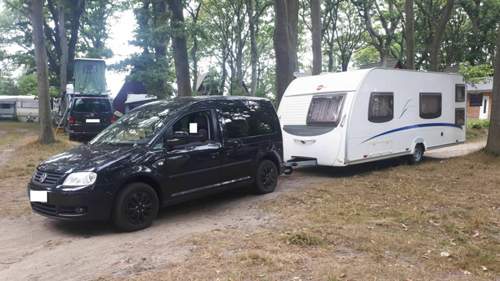

Damit du es auch siehst und glaubst, hänge ich hier mal ein Bild von unserem WW an.
Wohnwagen

Wie hier schon stand, kann man zwar auf den Papierwert mit dem kleinsten zGG ablasten, wenn der Wohnwagen aber ein paar Extras (Rollos, Heizung, Therme, Heki, Lampen....) hat, dann bleibt nach dem Einräumen des Wohnwagens mit Geschirr und Bettzeug keine oder kaum Zuladung übrig. Wenn das Ding noch ne Markise, nen Mover und nen Fahrradträger evtl. sogar noch 2 Gasflaschen hat, kommst du mit dem niedrigsten zGG idR nicht mehr hin. Bitte vorher unbedingt wiegen.
Was die Ablastung des Fahrzeugs angeht.....Vergiß es. Ich habe es über Umwege damals geschafft unseren 2007er Caddy anzulasten, damit meine Frau das Gespann ohne B96 oder BE fahren konnte. Das war aber nicht einfach, obwohl es nur um 60 kg Ablastung ging. Dazu benötigt man heute ne Freigabe vom Hersteller. Unser war ja noch Euro4, da ging sowas wohl noch. Heute macht das keiner mehr. Erst die Dekra fand den richtigen Weg. Der TÜV wollte partout nicht.
