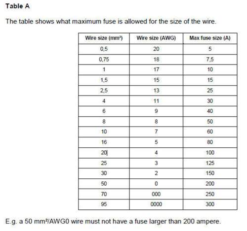

Bei sehr kurzer Kabelstrecke rund 30cm kannst (und darfst du sogar 😛) ohne Sicherungen zu den Endstufen, in dem Fall würde sogar für den Subamp ein 25mm² reichen.
Zusatzbatterie
Kabelstärke auf Länge
Sicherungswerte für Kabel

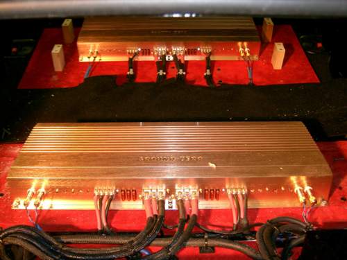

hier bilder direckt von der batterie an den verstärkern.
Oli-scorpio-blog-039
Oli-scorpio-blog-038
Oli-scorpio-blog-036
