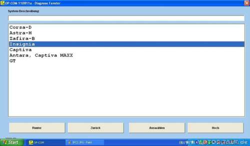

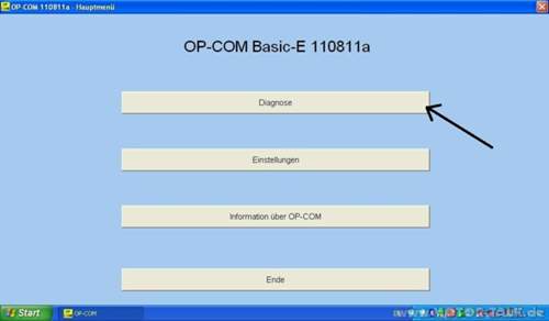

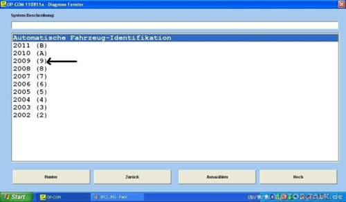

Hier nun für alle die auch ein OP-Com besitzen ein paar Screenshots wie man die fehlenden Anzeigen aktiviert. Ich denke die Bilder erklären sich von selbst.
Ingo
Ipc1
Ipc2
Ipc3
+6
