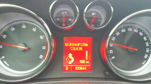

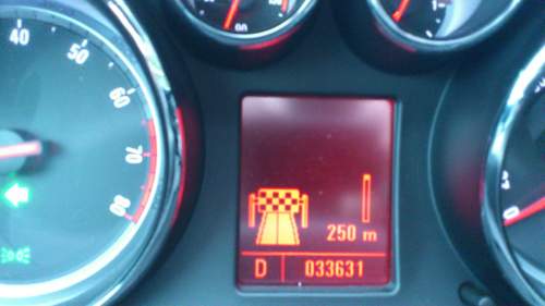

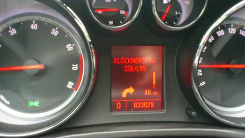

Habe heute mit Hilfe meines OP-Com und der aktuellen Software einige Einstellungen im IPC verändern können. Die Sachen standen ja zu Anfang in der Betriebsanleitung, liessen sich aber vom FOH nicht aktivieren. Aber seht selbst...

Und noch ein paar Bilder von der Navi-Anzeige...
Wow, gute Arbeit und es wurde immer "Steif und Fest" behauptet es funktioniert nicht.
Hast du noch alles original?? Eine Anleitung wäre natürlich dann nicht schlecht 😁
