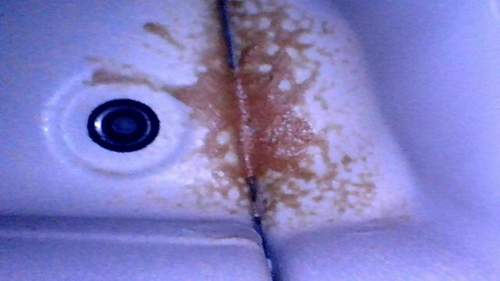

Als ich die Anhängerkupplung anbaute, musste ich die auch die Heckstoßstange entfernen. Von dem angeblichen Unterbodenschutz war nicht viel zu finden, an manchen stellen war nur ein feiner Hauch vom Unterbodenschutz zu sehen. Die ganze Ausführung würde ich als ungenügend bezeichnen.

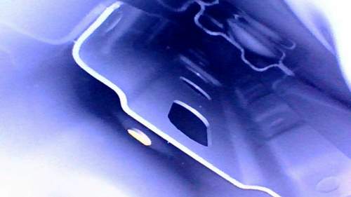

Inspiriert von dem ungenügenden Unterbodenschutz habe ich mit meiner Endoskopkamera die Hohlräume untersucht. Das Ergebnis war erschütternd. So gut wie gar nichts.

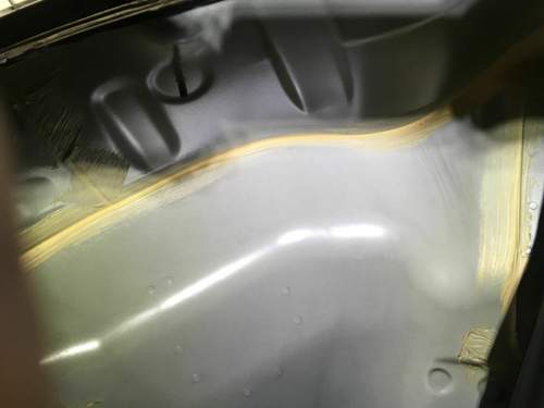

Also alle Verkleidungen und Abdeckungen abgebaut, Fahrzeug abgedeckt abgeklebt, Hohlraumversiegelung und Unterbodenschutz (FLUID FILM)mit Druckbecherpistole aufgebracht.
Auch kann ich nicht glauben dass eine Firma eine solche Arbeit für ca. 200 Euro liefern kann.
Meistens werden nur die Flächen eingenebelt die sowieso nicht Rosten. Hohlräume, Türen, versteckte Ecken, vor allem unter oder hinter Verkleidungen zu erreichen benötigen viel Zeit.

Genau, und das ist Zeitaufwendig. Übrigens ist bei meinem 2019er Vitara in den Türen nichts drin gewesen. Hatte sämtliche Radhaus und Türverkleidungen, Schweller und Stoßstangen ab. habe insgesamt 4 Liter Hohlraumversiegelung und 6 Liter Unterbodenschutz verarbeitet.
War schon Arbeit.
