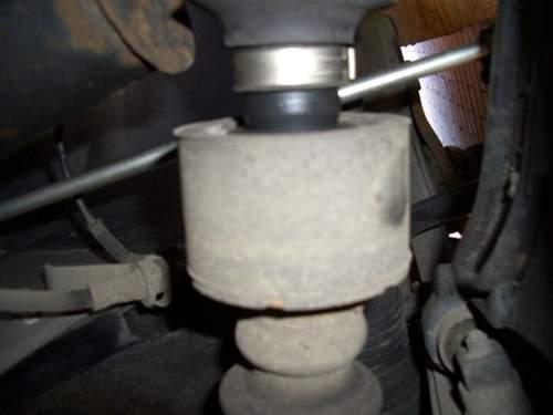

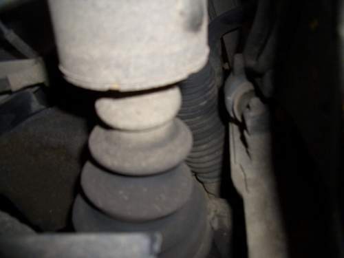

In meinem Fall konnte ich erkennen, daß die Welle nicht ganz im Getriebe steckte

Cimg5287
Cimg5288
An der Antriebswelle?
Ja, die muß getauscht werden, sonst kommt Dreck ans Gelenk und ruiniert dieses
Hab im treath vorher 2 Bilder eingestellt.
Ich meinte , ob ich die rausgerutschte Welle erst erkennen kann, wenn die Manschette ab ist oder wie man das sonst sieht.
