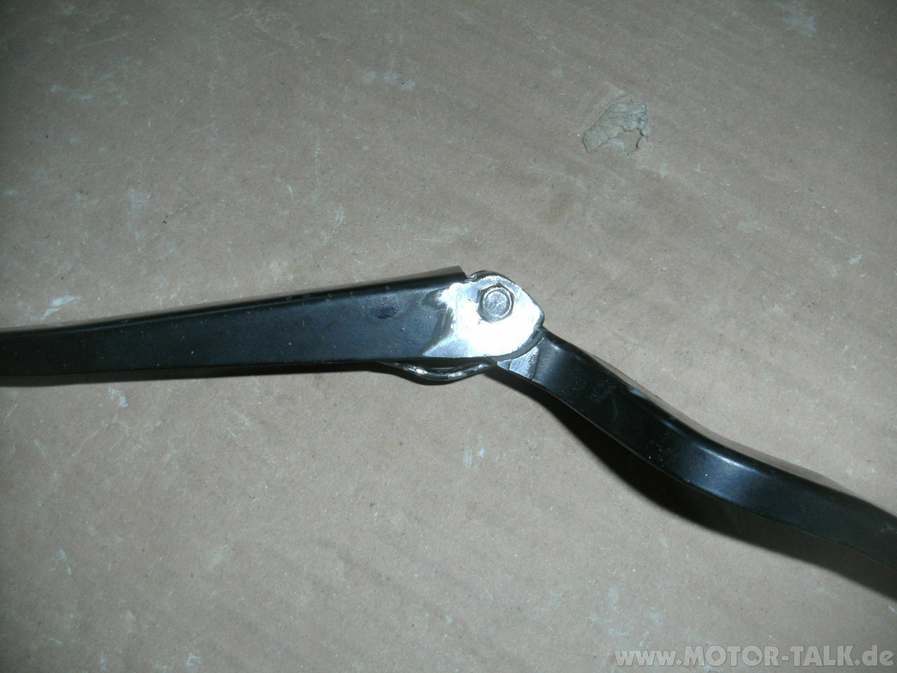

Die Volvo 850-Eigner kennen das Problem:
Der fahrerseitige Wischerarm verbiegt sich nach einigen Jahren und wandert nach oben - warum auch immer. Das Wischerblatt liegt dann nicht mehr an der Windschutzscheibe an, was bei Regenfahrten nicht wirklich ideal ist 🙂. Nachbiegen bringt nur kurzzeitigen Erfolg.
Bei genaueren Hinsehen erkennt man im Gelenk des Wischerarmes einen metallischen Anschlag, der verhindert, daß der Arm zu stark auf die Windschutzscheibe drückt. Ziel der Aktion ist es diesen Anschlag etwas zu "verschieben"😉.
[bild=1]
Oben der originale Wischerarm, unten das bearbeitete Pendant. Deutlich ist der veränderte Winkel zu erkennen
[bild=2]

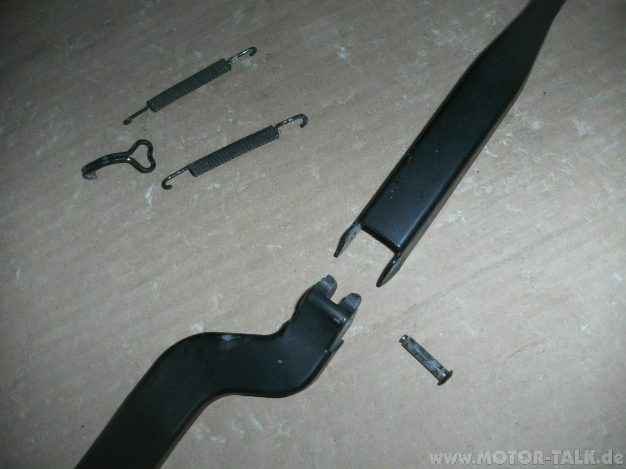

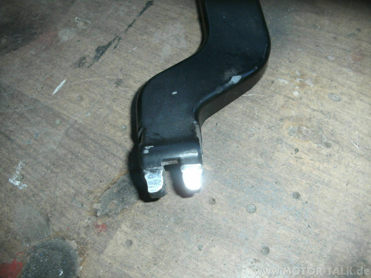

Zuerst werden die zwei Federn im Gelenk demontiert (vorsicht, die Federn stehen mächtig unter Spannung). Der an den Federn angebrachte Drahthaken wird ebenfalls zur Seite gelegt.
Die Niete, bzw deren Kopf, die das Gelenk bildet wird vorsichtig abgefeilt. Jetzt kann die Niete herausgezogen werden und der oben beschriebene Anschlag wird sichtbar. Das "Nietenloch" hat auf der einen Seite 5mm und auf der anderen Seite 3mm im Durchmesser. Die 3mm-Seite wird auf 5mm aufgebohrt um später eine Schraube (M5) durchstecken zu können.
[bild=3]
Der Anschlag wird mit einer Feile bearbeitet, wieviel Material weg muß ist eine gute Frage. Auf gut Glück ist mir ein gutes Maß gelungen 🙂.
[bild=4]
[bild=6]
Die Niete wird durch die besagte M5-Schraube ersetzt, auf die Gegenseite kommt eine selbstsichernde Mutter (nicht anknallen 🙄). Nun wird die zu lange Schraube nahe der Mutter abgesägt.
[bild=5]
Um ein gutes Ergebnis zu erhalten wird die Reparaturstelle mit matt-schwarzem Lack aus der Spraydose gelackt.
Nach der Trocknung folgt der Zusammenbau.

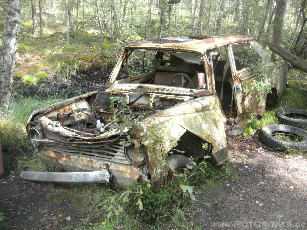

[bild=3]
Vauxhall Viva
Bauzeit: 1963–1965

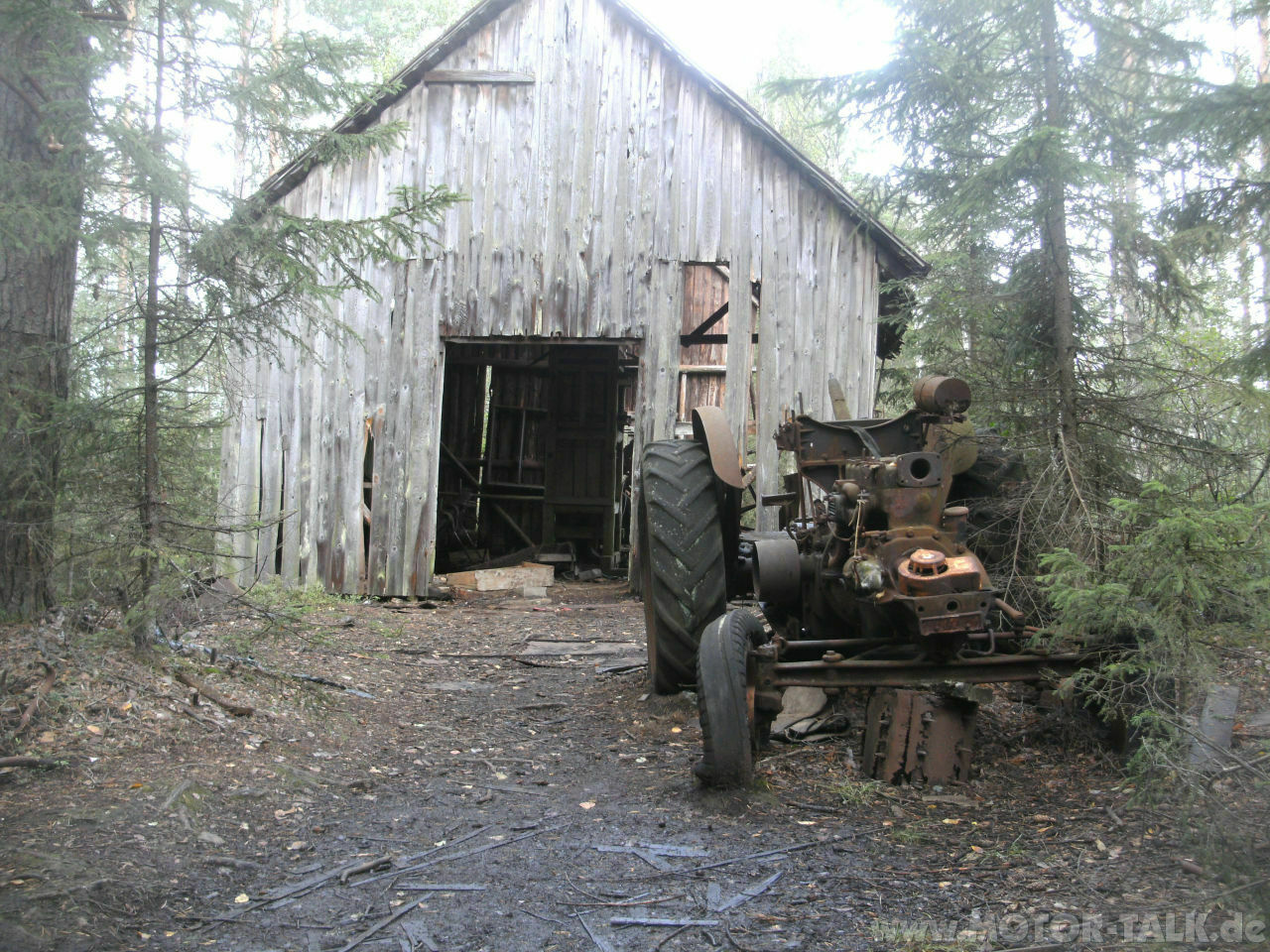

[bild=10]
Fordson-Schlepper

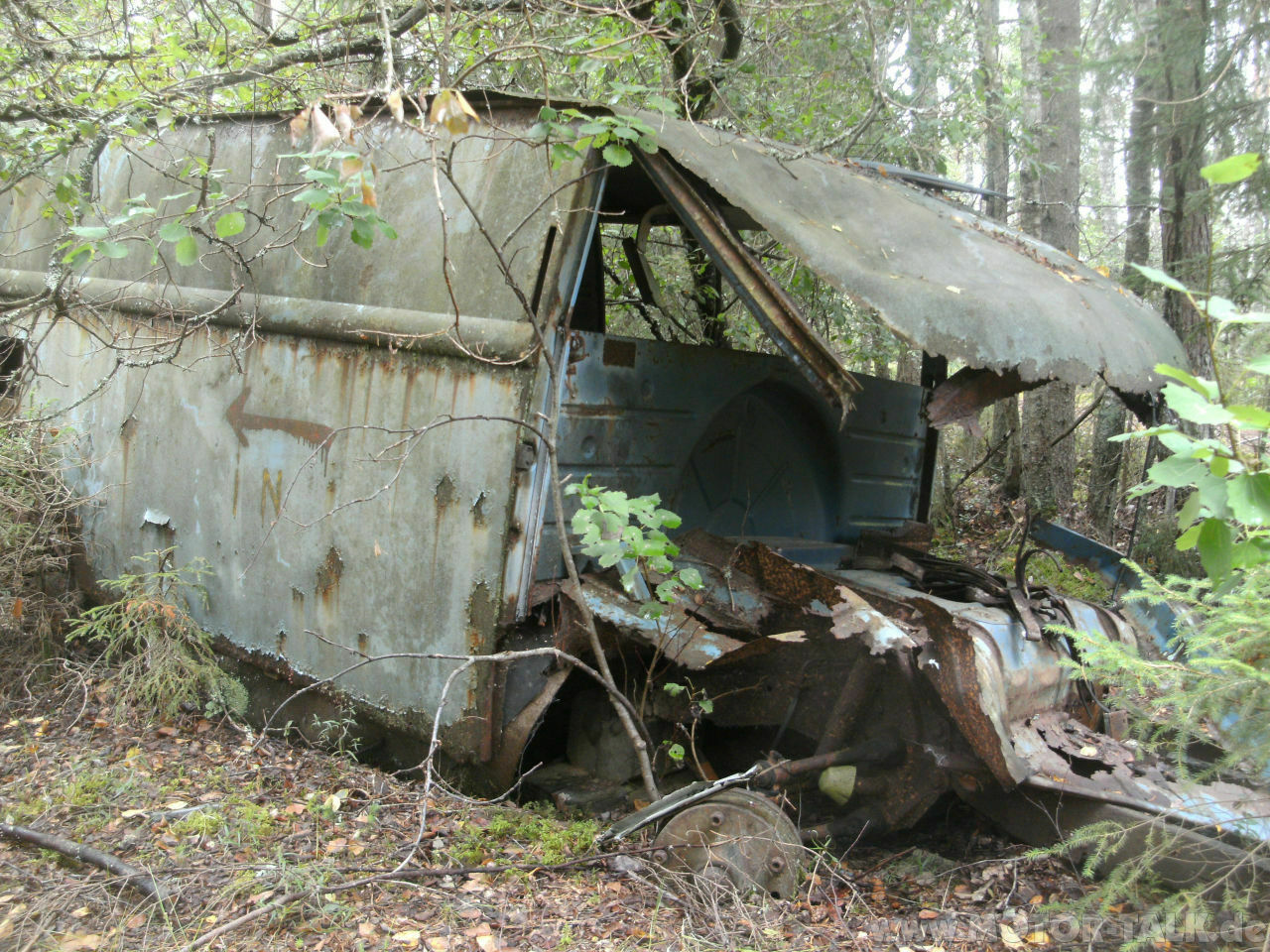

VW T1 Kasten

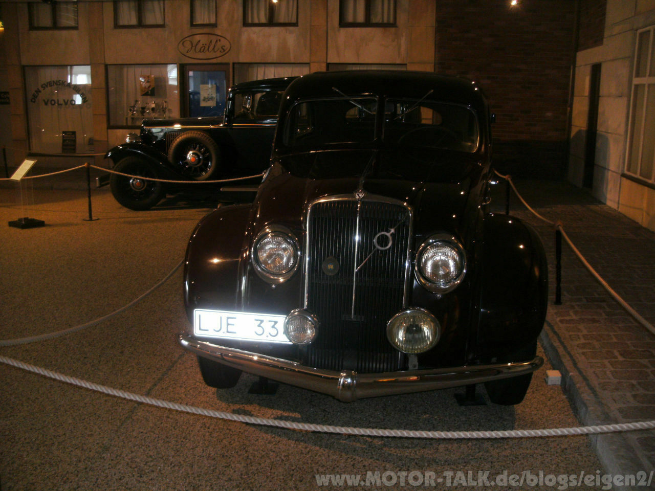

Volvo PV 36, auch bekannt als Carioca
1935 sah man den PV 36 als Auto der Zukunft an

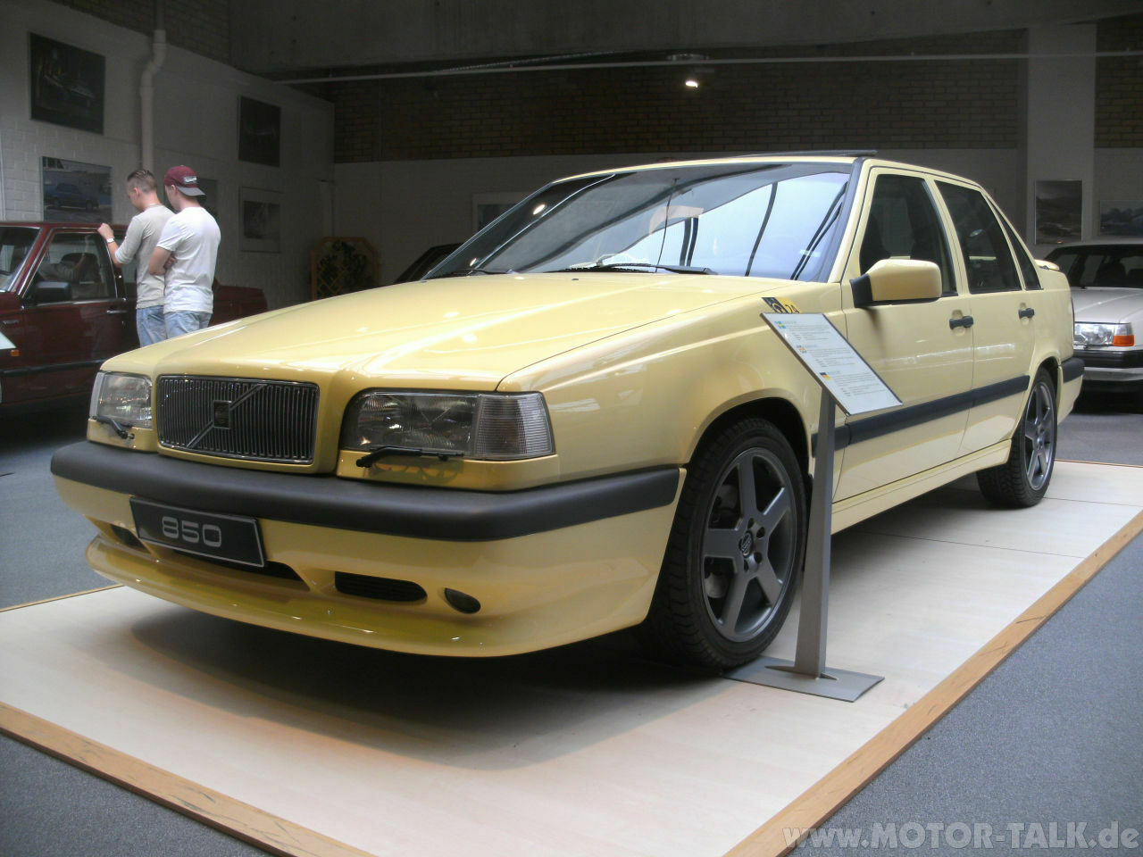

Volvo 850 T-5R von 1995

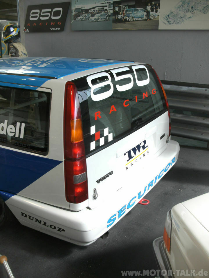

Ein kurzer Abstecher in die Rennabteilung gefällig?

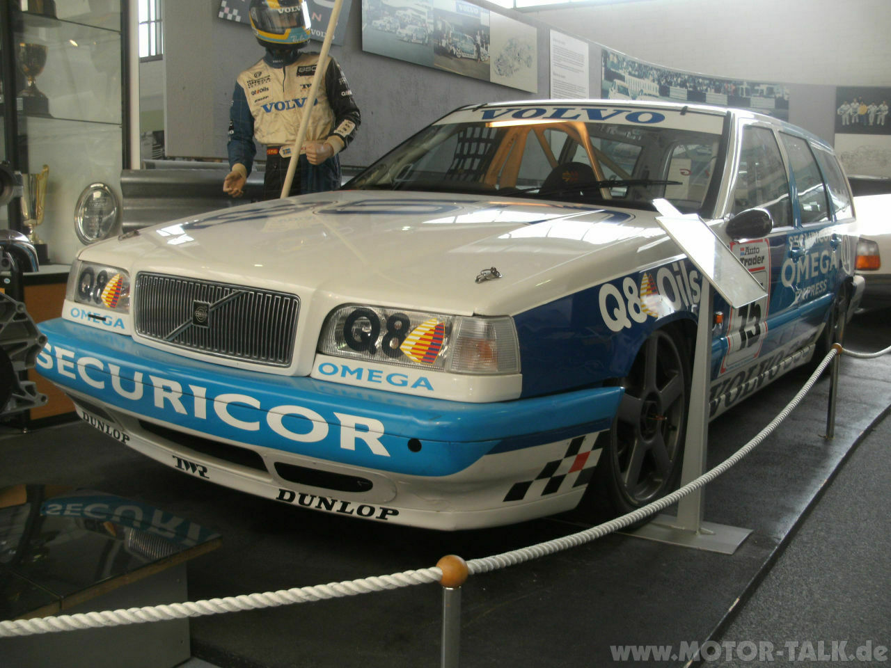

Ab 4. April 1994 im Einsatz: Rickard Rydell auf Volvo 850
Der größte Erfolg: Ein 5. Platz in Silverstone

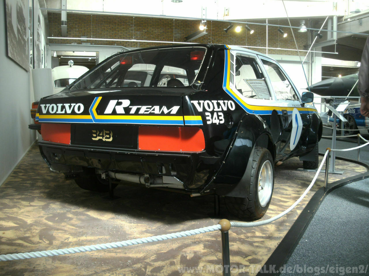

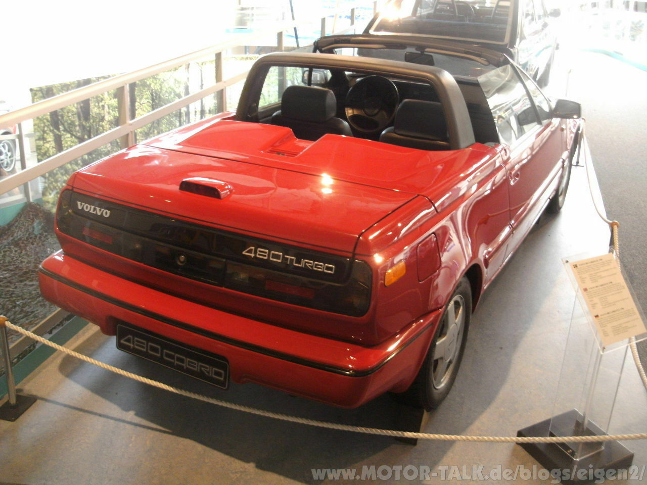

Volvo 343 für den Rallyeeinsatz
[bild=38]
Volvo 480 Cabrio

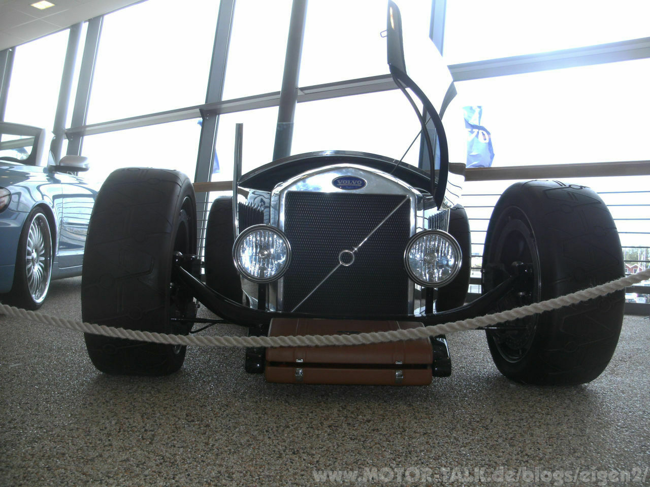

Volvo Jakob
Der Hotrod ist in der Form an das erste Volvomodell von 1927 angelehnt.
